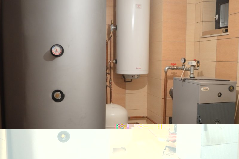

Recomandari reglaje
Mesaj necitit de gaby_d »
Buna!
Va zic din start ca prea multe nu stiu despre centralele termice, dar va cer, daca se poate, niste sfaturi/recomandari.
Atasez imagini cu instalatia (centrala, puffer, boiler, etc) si rog un sfat. La ce termperaturi trebuie reglate termostatele de la centrala si de la Puffer?
Sper ca am pus corect macar intrebarea :)
Merci anticipat.
ps.stiu ca e mica centrala, voi achizitiona in curand una mai mare, dar momentan trebuie sa ne descurcam cu asta.
http://forum.centrala-termica.ro//do ... iew&id=505

Am uitat sa mentionez, atat pentru circuitul pentru incalzire cat si pentru apa din boiler, pentru un randament cat mai bun. :)
Recomandari reglaje CAZANE LEMNE
gaby_d scrie: ↑25 Sep 2017 21:49..La ce termperaturi trebuie reglate termostatele de la centrala si de la Puffer?
la care termostate te referi ?! Ai un cazan pe lemne.. mare lucru nu poti regla.
Trebuie doar sa ai grija ca temperatura de retur sa nu scada sub 60-65 grade, ca altfel se va coroda cazanul.
Iar la boiler.. ai termostat ?
Cat despre randament.. economie de combustibil.. discutia e deplasata daca ne referim la cazane pe lemne, ca astea au cele mai scazute randamente -au insa avantajul folosirii lemnelor (unii il considera un avantaj).
In rest, sunt cazane manuale, nici macar semi-automate cum sunt cazanele cu gazeificare.
De reglaje si randamente poti vorbi la centrale pe gaze, la pompe de caldura, cazane pe motorina -in general, echipamente care functioneaza automat, nu manual.
cel care a facut schema de functionare a instalatiei.. puffer.. etc. trebuie sa si explice functionarea acesteia.

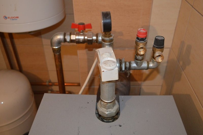

Ma refer la asta (atasez imaginea) si cel din spate de la puffer. Boilerul nu are.
http://forum.centrala-termica.ro//do ... iew&id=509
Accept orice sfat, deoarece in luna aceasta sau urmatoarea, vrem sa schimbam cazanul. Preferam pe lemne, in zona asta unde stam noi e ok, e preferat de toata lumea,nu e scump.

gaby_d scrie: ↑25 Sep 2017 22:40Ma refer la asta (atasez imaginea) si cel din spate de la puffer.
depinde ce comanda respectivele termostate... o pompa de bypass, sau ce ? In functie de ce comanda, stii cat sa-l reglezi.
Repet: cel ce a conceput "proiectul" ce parere are ? cum s-a gandit ? De ce a pus puffer, etc.
Daca nu vei intelege functionarea schemei de instalatie, nu ai cum sa faci "reglaje".
Si nu toate instalatiile sunt la fel, ca sa aplici la toate aceleasi reglaje.
