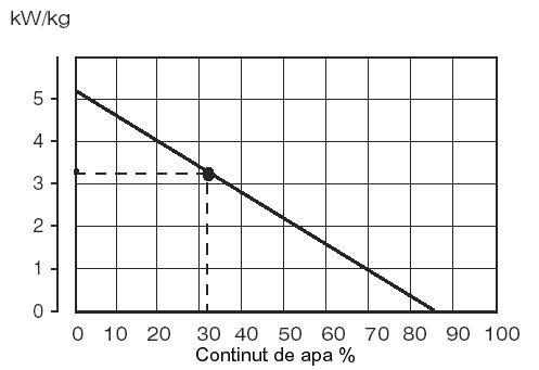

Se recomandă utilizarea lemnelor cât mai bine uscate - 2 ani vechime. Astfel se poate obţine puterea utilă maximă şi o durată de viaţă lungă a cazanului.
În graficul atasat se evidentiaza dependenţa conţinutului de apă al lemnului de puterea calorică. La creşterea umidităţii, puterea calorică va scade substanţial.
Ex.:
lemnul cu umiditate 20% are puterea calorică de 4 kWh/1 kg
lemnul cu umiditate 50% are puterea calorică de 2 kWh/1 kg

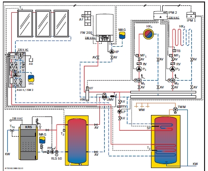

cazan lemne +cazan de perete (gaze)
ce parere ai de schema asta ? E de la Junkers (cu un cazan lemne SW)
