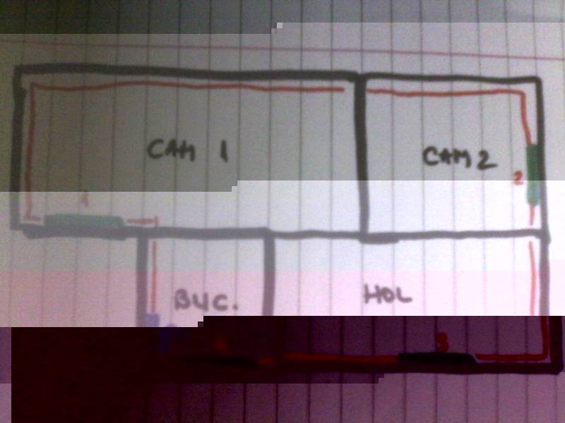

Care ar fi traseul optim ( baia va fi undeva linga hol ) , am primit de la meserias 2 variante :
traseu instalatie incalzire
prologic scrie:Care ar fi traseul optim
nu stiu daca optim, parca mai bun e traseul asta:

Multumesc de raspuns , meseriasul recomanda invers , cica circuitul e mai bun coloana decat ramificat..., este vreo diferenta in afara de lungimea traseului ?
schema instalatie Radiatoare
intr-o prima faza am crezut ca vrea sa lege in bucla tichelmann, dar nu e cazul:
In cealalta distributie propusa de Instalator eu vad un radiator chiar langa centrala -si care este legat la centrala ocolind toata casa. Radiatorul cel mai apropiat ca locatie de centrala este ..cel mai defavorizat din punct de vedere termic !
Sunt diferente intre cele 2 scheme, ar putea sa difere si diametrele de teava, pierderile hidraulice, etc. Fiind insa putine corpuri si distante probabil mici, sunt realizabile amandoua.
Insa.. ce argumente aduce Instalatorul in favoarea schemei sale ? :roll: Ce inseamna ca circuitul e mai "bun" ?

Ceva de genul ca circula mai bine apa neramificandu-se prea mult , se incalzesc caloriferele mai bine , ultima varianta propusa e cu caloriferul de pe hol ultimul iar cel de langa centrala primul dar in varianta propusa de el.
Prima camera are 6x3 , a doua are 3x3,5 , bucatarie 3x2,5 , hol 3x2,5 ca sa va faceti o idee asupra lungimilor.
traseu tevi instalatie incalzire
ramificatiile nu prezinta nici cea mai mica problema.
Putea fi un distribuitor dupa centrala si de-acolo cate un circuit prin sapa la fiecare radiator, deci circuite independente la fiecare radiator. Erau o groaza de ramificatii in distribuitor, nu ? Am dat un exemplu, ca mai mult ca sigur nu se poate face distributie prin sapa.
Insa planul nu ofera toate detaliile minimale (gen Usi si Ferestre).. Probabil din hol sunt niste usi la intrarea in camere. Atunci, daca se ramifica in dreapta (ca sa nu mai ocoleasca toata casa), trebuia sa mearga cu teava pe sus prin camere, sau sa faca niste sarituri la usi (putea si sa ingroape tevile in parchet, in masura posibilului). In acest caz probabil i s-a parut complicat sa tot mearga pe sus (i-o fi fost frica si de aerisirea instalatiei, de respectarea pantei.. ca aerul se aduna in cele mai de sus puncte ale instalatiei. Dar se rezolva lejer cu aerisitoare automate).
In fine, cum crede instalatorul.. Insa nu pare un termist de foarte mare experienta. Asta nu inseamna ca nu poate face o instalatie functionala.

Ati intuit foarte bine e vorba de usi , va multumesc din nou pentru ajutor.
Ferestrele sunt exact unde sunt caloriferele.
