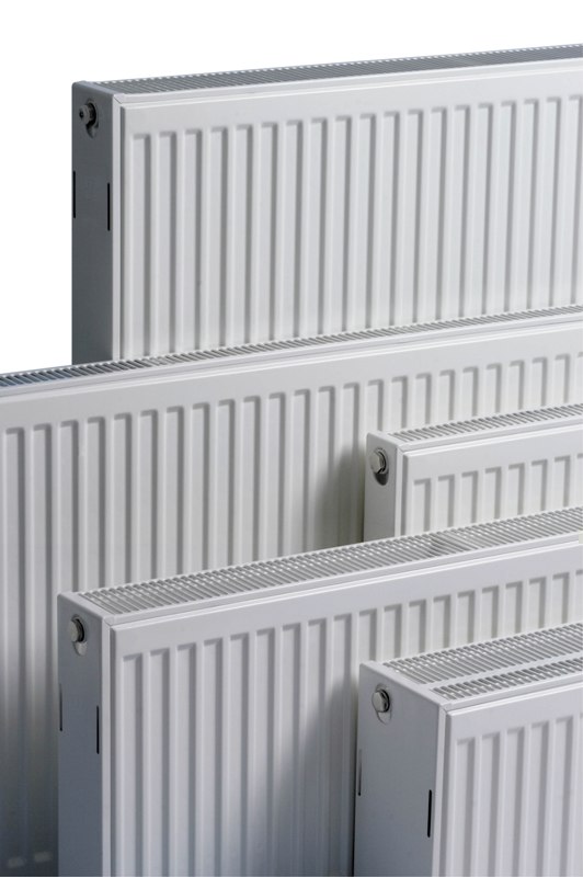

Radiatoarele din otel tip panou s-au dovedit compromisul ideal in domeniu. Asigura aproximativ acelasi transfer termic pe unitate cu cele de aluminiu, insa sunt mult mai rezistente mecanic si mai ieftine.
Dezavantajele sunt ca daca apare o problema la un panoul de otel (por, fisura etc) acesta este compromis. La caloriferele din elemente se renunta la elementul defect sau se inlocuieste doar acesta.
Un alt dezavantaj este la comercializare. Se produc intr-o varietate mare de tipodimensiuni si este necesar un stoc foarte mare pt. a putea acoperi intreaga gama de puteri.
Exista multi producatori de calorifere de otel: Purmo, Kermi, Vogel&Noot, Brugman, Dianorm, Radson, DemirDokum, Ekorad, Termoteknik, Deltapan, Vita, Nessli, Starpan, DeLonghi, Ferroli, Biasi, Radox, etc., dar si producatori de echipamente care au in oferta lor panouri din otel cum ar fi Viessmann si Buderus.

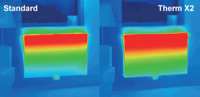

radiatoare din otel KERMI
Film de prezentare Kermi (Germania):

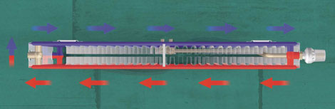

Datorita principiului inovativ Therm X2 al circuitului in serie (in cazul corpurilor de incalzire de pana acum panourile de otel se incalzeau simultan, in paralel), la radiatorul Therm X2 se va incalzi prima data panoul din fata.
Pe durata unei functionari normale panoul din fata se incalzeste integral, iar panoul din spate abia se incalzeste.
Astfel incaperea se va incalzi foarte repede, panoul frontal radiaza mai multa caldura in timpul functionarii normale, iar cheltuielile de incalzire se reduc substantial datorita ventilului special.
Radiator Therm X2 versus Radiator otel clasic
circulatie agent termic prin Kermi Therm X2
