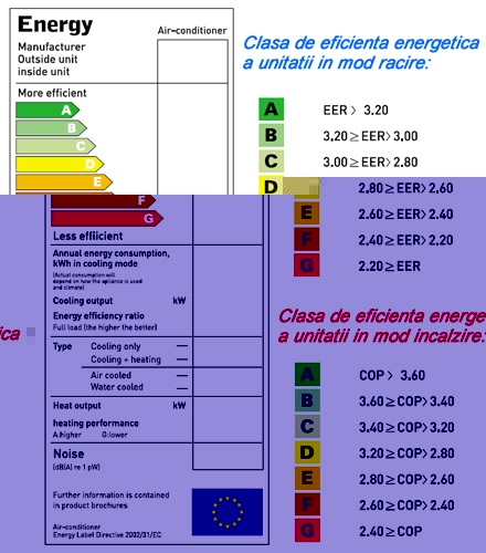

Mai toata lumea stie cum arata un aparat de aer conditionat tip split. De aceea poate ca mai bine ar fi sa incepem cu clasificarea energetica:
