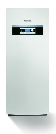

Logatherm Buderus, pompa caldura
Avantaje ale pompei de caldura cu Boiler incorporat:
  • Model de putere de 6, 7 , 9 şi 11 kW
    Extrem de compactă datorită boilerului integrat
    Confort sporit de apă caldă cu o temperatură de până la 65ºC pe tur
    Foarte eficientă, cu un factor de performanţă COP de până la 5 ( 5 kW de căldură pentru 1 kW de energie electrică consumată)
    Atenuatorul de putere la pornire asigură evitarea vârfurilor de sarcină în reţea
    Schimbător eficient de căldură
    Extrem de silenţioasă datorită racordurilor flexibile şi a discurilor optimizate ale compresorului
    Instalare facilă chiar şi în colţul camerei
    Display grafic intuitiv
    Acces rapid şi simplu la toate componentele interioare, prin partea din faţă
    Ideale pentru modernizarea instalaţiilor existente

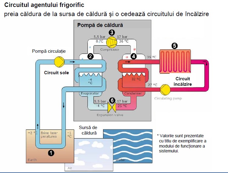

principiu functionare Pompe de caldura
Circuitul agentului frigorific preia căldura de la sursa de căldură şi o cedează circuitului de încălzire:
Principiu funcitonare Pompe de caldura

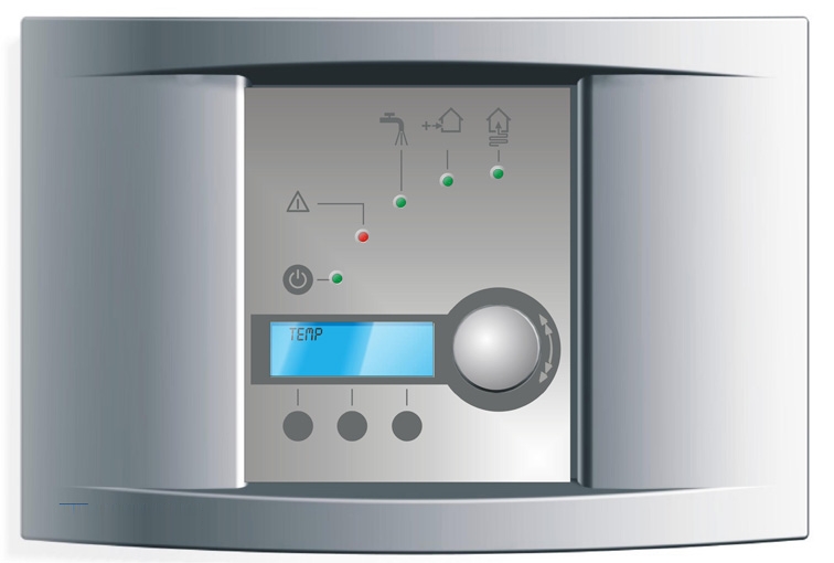

automatizare pompa de caldura Bosch
