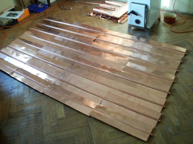

Dupa cum se vede in mesajul anterior,am reusit sa execut absorberele cu tevile de transport agent termic, urmeaza cit de curind definitivarea lucrarii (cutia panourilor va fi captusita pe fund cu un strat de polistiren extrudat de 6 cm. si un strat de vata de sticla de 5cm. iar pe laterale cu un strat de polistiren extrudat de 3 cm.)

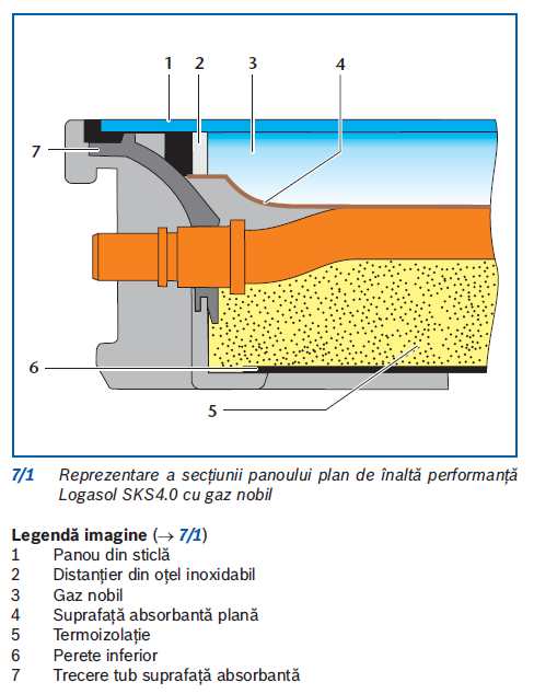

Dar am citit despre un constructor DIY care a executat in laterala de jos a panourilor 3-4 gauri cu diametrul de 8 mm. pt. a preintimpina condensul si aburirea geamului panourilor.
Ce parere aveti despre acest lucru? Panourile solare de "firma"au asa ceva? Aceste gauri nu distrug "efectul de sera"care se creeaza in panou? Aceasta problema ma depaseste astept un sfat ! Sa aveti o zi de iarna cu multa caldura!
panou solar cu strat de gaz nobil
uite, atasez o mica descriere a Panolui solar Buderus SKS 4.0
-cred ca e panoul solar plan cel mai bun de pe piata -insa ai putea sa-l iei de model.
Nu stiu daca polistirenul e bun ca izolate... verifica tu te rog.
Dupa cum reiese din doc., panourile astea de firma sunt incarcate cu gaz nobil.
Aceste panouri nu se aburesc si nu au nici-un orificiu de golire..
Sectiune panou solar plan
Exista insa panouri solare plane chinezesti, care in exploatare se gauresc si ..au orificii de evacuare. posibil sa-ti trebuaisca si tie.
(da o fuga pana intr-un bricolaj si studiaza-l pe ala expus acolo -deobicei e unul grecesc, sau chinezesc trecut prin grecia..)

stadiu panou solar
mester strica scrie:..In cit priveste cu mesteritul..
foaia aia de cupru e misto .. dar n-a fost scumpa ..?
detalii coelctor solar
mester strica scrie:I..teava Cu 15x0,7 tip meandre,colectorul solar tabla Cu cu grosimea de 0,4mm...
ce teava de cupru ai pus pana la urma .. de 15 ?

Buna dimineata,la constructia panourilor solare am folosit teava de Cu.15x0,7mm.iar tabla de Cu.de 0,4mm,intr-adevar e cam scumpa dar vreau sa ma apropiu cu randamentul de cel al panourilor solare de "firma".Nu puteam folosi tabla de Al.din cauza coroziunii electrochimice dintre Cu. si Al.(intr-un an,doi,teava de Cu.s-ar fi gaurit,iar daca da de putina umezeala,chiar mai repede)Firmele care folosesc tabla de Al.la absorber,fac o acoperire electrochimica a acesteia,pt.a nu fi teava de Cu.in contact direct cu Al.ceea ce in regim de amator este foarte complicat,daca nu chiar imposibil.In cit priveste izolarea termica,polistirenul se topeste la o temperatura de 75-80 de grade,de aceea nu trebuie sa fie in contact direct cu absorberul sau tevile de transport.Eu am ales solutia cu polistiren extrudat de 3 cm.Pe fundul cutiei doua straturi de polistiren,apoi un strat de vata de sticla de 5 cm.peste care vine absorberul cu tevile de transport.(fixarea si rigidizarea absorberului,am facut-o pe suprafata unei foi de placaj de 4mm.deci intre absorber si vata minerala e foaia de placaj.)In aceste conditii temperatura absorberului nu afecteaza polistirenul.In principiu este ca si in desenul prezentat mai sus,mai putin gazul inert,dar voi gasi eu o solutie antiaburire.O sa pun poze pe parcurs. Sa ai o zi buna.
