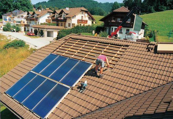

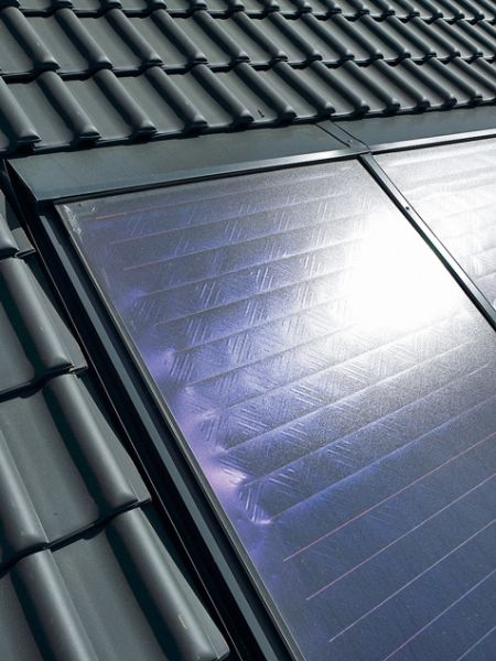

panou solar plan
uite si un Panou plan. Am ales pt. exemplificare un panou de la Buderus.
Panourile plane au in general dimensiuni de 2 m2 si sunt disponibile în varianta verticală şi orizontală
Panoul solar plan este un colector etanş de înaltă performanţă şi cadru din materiale compozite, umplut cu gaz inert (Argon), cu diverse variante de instalare: pe acoperiş, încastrat, pe acoperiş plan sau faţadă la 45.
Are ramă din fibră de sticlă, utilizată în domeniul aeronautic, protejat de influenţe externe prin inchiderea ermetică
Instalarea e simplă şi rapidă, fără scule, datorită racordurilor flexibile

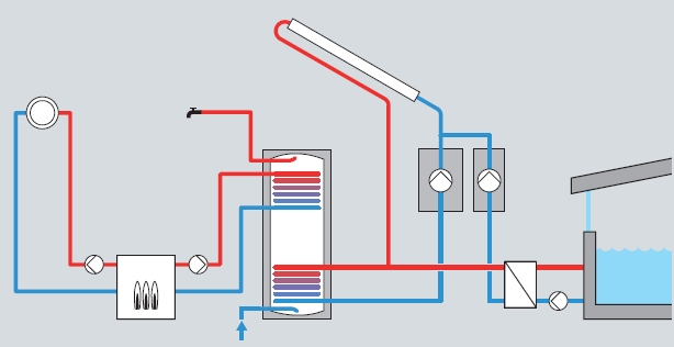

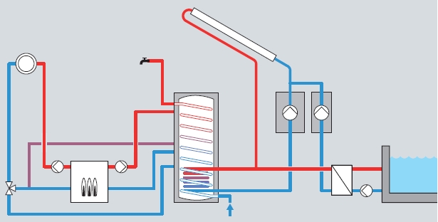

instalatie solara cu aport la Incalzire
Pentru aportul la incalzire a unei instalatii cu panouri solare trebuie avut in vedere ca se poate obtine o scadere a cheltuielilor cu combustibilul de pana la 10% in conditiile in care investitia initiala este destul de substantiala.
In general este greu de adaptat o instalatie de incalzire existenta pt. a functiona cu aport la incalzire de la o instalatie solara. De obicei aceasta decizie trebuie luata in momentul in care se proiecteaza casa sau la o renovare generala a casei. Instalatiile interioare de incalzire trebuie sa fie de joasa temperatura, incalzire in pardoseala, panouri radiante in pereti etc, si mai necesita si un rezervor de acumulare a agentului termic primar de volum mare
De asemeni trebuie gasita solutia optima de amplasare a panourilor solare, orientare S S-V, cu inclinarea recomandatade 35-40 grade fata de orizontala.
In cazul aportului la incalzire, suprafata de captare solara este destul de insemnata necesitand blocarea unor suprafete mari pe terase sau acoperis.
Uite 2 exemple de scheme de instalatii solare cu aport la incalzire, ce incalzesc si piscine (scheme recomandate de Viessmann):

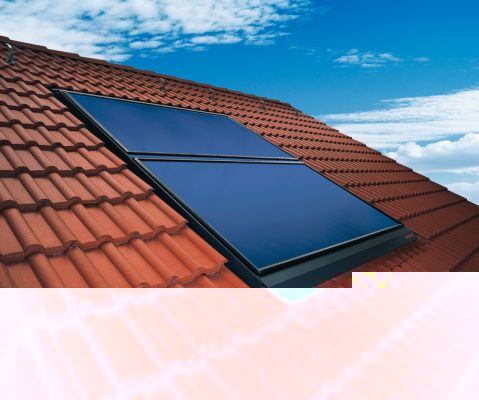

Panouri solare plane -montaj ingropat
eu zic ca cea mai atractiva calitate a Panourilor solare plane e posibilitatea de-a le monta ingropat.
Pe langa factorul estetic, se obtine si o suprafata perfect plana a acoperisului, fara acumulari de zapada, fara praf/murdarie in exces.. Din pacate foarte rar se adopta aceasta solutie in Romania, poate si pt. ca e mai mult o problema de constructii, si mai putin de instalatii.
