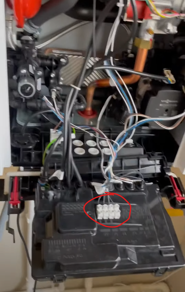

Am o centrala Vitodens 050 (modelul nou cu wifi) la care vreau sa montez un termostat Salus DT300RF.
In manual zice ca termostatul se leaga la regleta din imagine, insa nu exista tradionala punte si am o dilema.
Sunt patru conectori 1-2-3-4
Ceva sugestii?

Re: termostat Salus la vitodens 050
GabrielMavrodin scrie: ↑21 Ian 2024 16:37centrala Vitodens 050 (modelul nou cu wifi) la care vreau sa montez un termostat Salus DT300RF.
https://static.viessmann.com/resources/ ... t&view=Fit
trebuie sa-l legi unde se leaga in schema Vitotrol 100 UTA, Vitotrol 100 UTDB, nu unde se leaga termostate OT Openmtherm sau senzorul de temperatura Vicare.

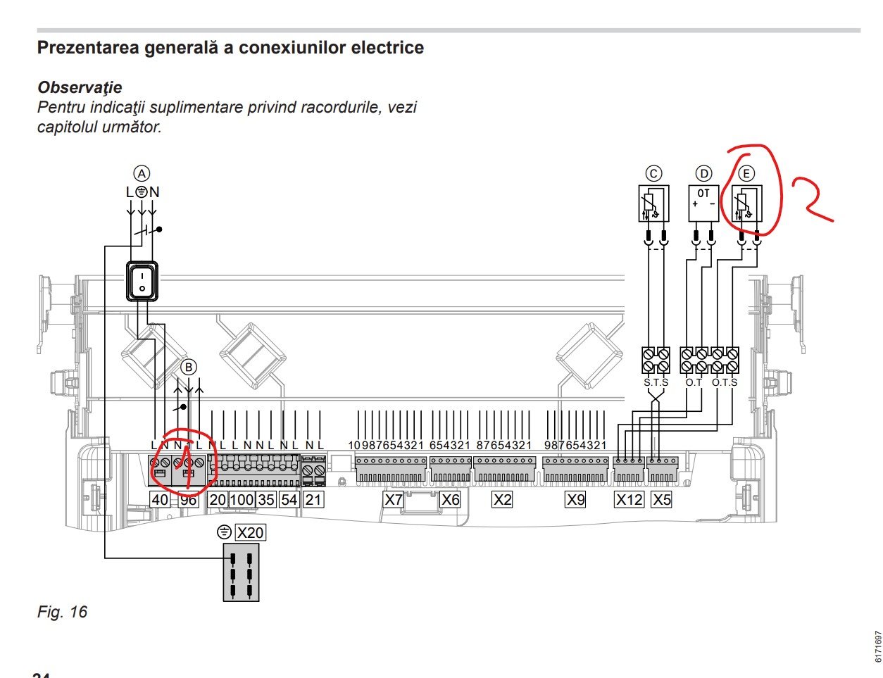

GabrielMavrodin
Membru din: 21 Ian 2024 11:53
Re: termostat la vitodens 050
Mesaj necitit de GabrielMavrodin »
fuji scrie: ↑21 Ian 2024 21:22
Alimentez termostatul direct la priza. Cealalta conexiune ma interesa. Manualul e foarte evaziv...desi face trimitere la racord 230v pentru ”termostat de ambianță” despre conectarea efectiva a acestuia nu mai zice nimic. In schema apare doar senzor de temperatura..regleta de pe panoul central nici nu apare...sau nu am remarcat-o eu.
fuji scrie: ↑21 Ian 2024 21:22 trebuie sa-l legi unde se leaga in schema Vitotrol 100 UTA, Vitotrol 100 UTDB, nu unde se leaga termostate OT Openmtherm sau senzorul de temperatura Vicare.
pag. 24 si pag. 93
