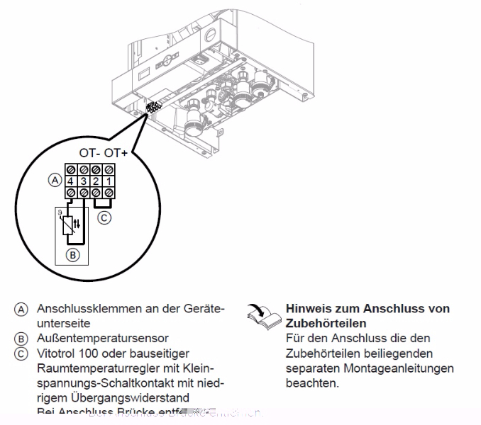

Unde se leaga la 050-W cel opentherm ?!fuji scrie:incearca un termostat opentherm ..
Re: termostat opentherm pentru vitodens 050-W BPJD
schema electrica de legare la Vitodens 050-W BPJD este asta:petro_ionut scrie:Unde se leaga la 050-W cel opentherm ?!
Asa apare in Instructiunile germane -sper ca asa este si la centrala ta.
Se leaga la 1-2, dupa indepartarea strapului (OT =opentherm).
La 3-4 se racordeaza senzorul exterior.
