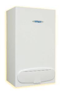

Problema cu SARIgas Zoom ZF420A
Buna ziua!
Sunt nou-nout in acest forum si as dori sa solicit o parere (sau doua, sau...mai multe
) in legatura cu urmatoarea situatie:
Am o centrala SARIgas Zoom ZF420A pusa in functie in iunie 2007 ( a iesit din garantie in aceasta vara). Pana in urma cu aproape 2 luni nu am avut niciun fel de probleme cu ea.Pe la inceputul lui nov. a.c. am observat o usoara (dar constanta) crestere de presiune in circuitul de incalzire. In acel moment centrala inca nu incepuse sa incalzeasca deoarece inca nu venise frigul. Cu apa din calorifere la temperatura camerei am observat ca in cateva zile crescuse presiunea de la 1 bar, cat fusese initial, pana pe la 1,6 bari. Am crezut initial ca poate, in timp ce mai stergeam praful in zona tevilor care ies din centrala, am deschis foarte usor, din greseala, robinetul acela care alimenteaza circuitul de incalzire (parca de by-pass ii spune). L-am strans cat am putut de tare cu mana, desi nu parea a fi deschis, si am deschis un aerisitor de la un calorifer pentru a evacua surplusul de apa pana cand presiunea a ajuns din nou la 1 bar. Cateva zile nu s-a mai intamplat nimic si am crezut ca problema s-a rezolvat. Apoi fenomenul s-a repetat. Am crezut ca poate robinetul o fi prins vreo murdarie si nu mai inchide etans (desi am filtru de apa pe circuitul de alimentare a centralei).Am facut cateva deschideri si inchideri ale robinetului pentru a incerca sa scap de acea presupusa murdarie si am stabilizat din nou presiunea la 1 bar prin deschiderea aceluiasi aerisitor.Din pacate fenomenul de crestere a presiunii s-a repetat. Atunci mi-a venit ideea sa inchid robinetul de trecere principal care inchide coloana de alimentare cu apa rece a centralei si, dupa ce l-am tinut inchis 24 de ore, am constatat ca presiunea de data asta scade, desi ar fi trebuit, in mod normal, sa se mentina constanta. Mai concret, de la 1 bar scazuse aproape la 0,95 bari in 24 de ore.
Intre timp vremea s-a racit, s-a racit si in casa si a trebuit sa pun in functiune incalzirea. Atunci am avut surpriza sa constat ca, cu temperatura pe tur setata la 75 grade Celsius, mi-a crescut presiunea pana la 2,7 bari (mai avea putin si dadea afara supapa de siguranta de 3 bari). Am fost nevoit sa inchid permanent robinetul de trecere principal si sa-l deschid doar seara cand facem dus, apoi sa-l inchid si sa stabilizez din nou presiunea prin deschiderea aerisitorului. Eram convins ca mi s-a defectat acel robinet de by-pass dar, intr-o discutie cu o persoana care s-a ocupat cu service la centrale termice, acesta mi-a spus ca s-ar putea sa fie o fisura in schimbatorul de caldura.
Am reusit intre timp sa chem si meseriasul de la service de la firma care mi-a montat centrala iar acesta mi-a spus cam acelasi lucru, informandu-ma ca un schimbator de caldura nou pentru acest tip de centrala ar fi vreo 1000 de lei.Mi-a zis ca nu este nevoie sa-l schimb acum in sezonul rece si ca, jongland cu inchiderea robinetului principal si urmarirea in permanenta a nivelului presiunii, pot sa ies din iarna cu ea si sa ma gandesc la primavara la inlocuirea schimbatorului.
Ceea ce as dori eu sa aflu ar fi daca totusi n-ar trebui sa-i solicit meseriasului sa-mi schimbe mai intai acel robinet si abia apoi sa vedem daca fenomenul continua. De asemenea m-ar interesa niste pareri despre pretul acestui schimbator, care mie mi se pare exagerat (avand in vedere ca pe toata centrala am dat 1650 lei). Ar exista vreo sansa sa gasesc undeva un astfel de schimbator la un pret mai rezonabil?
Multumesc anticipat pentru eventuale raspunsuri
Cu stima.
Cu stima.
schimbator caldura bitermic..
schimbatoarele italiene bitermice sunt renumite ca sunt proaste.. Nu numai la Sarigas (o firma mai putin cunoscuta), ci si la Ferroli, si la ceilalti..
Nu e normal sa se gaureasca un schimbator bitermic in 2-3 ani -daca asta e defectul (desi zici ca asta e diagnosticul si al service-man-ului). Parerea mea e sa nu functionezi cu improvizatii: ori cumperi un schimbator nou, ori o alta centrala.
Ref. piese de schimb: toti italienii au cam scumpit piesele de schimb (uneori sunt mai scumpe ca la Bosch). Cred totusi ca pretul de 1.000 Lei e relativ ok.
Uite lista de piese de schimb -la poz. 42 gasesti scambiatore di caldora
