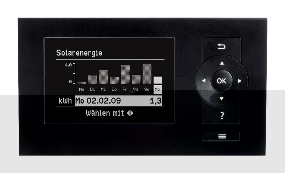

Automatizari Vitotronic pentru cazane perete Viessmann
Iata cum arata noile automatizari VITOTRONIC 200 HO1A (varianta 2010):

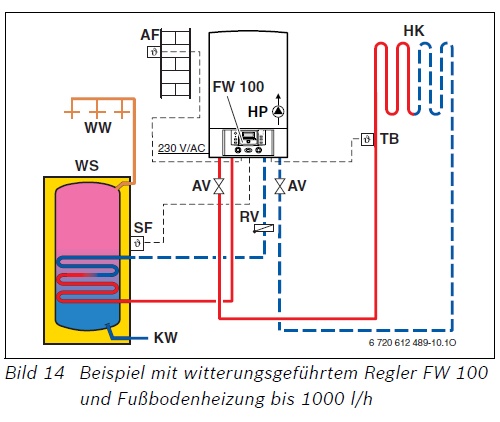

automatizare Cerapur, incalzire pardoseala
buna,
am cumparat un pachet cerepur zbr 35 -3 35 kw in condensare. pachetul cuprinde centrala , cazan 120 litri cu senzor de temperatura, 2 buc. vase expansiune, 2 buc. pompe, senzor exterior , regulator presiune si o supapa de siguranta de 10 bari. am realizat circuitul de incalzire in pardoseala si am ajuns la cuplarea lui la centrala. intrebarea mea este cum se realizeaza cuplarea incalzirii in pardoseala si a boilerului ne existand o vana cu 3 cai . una dintre pompe va juca rolul de alimentare a boilerului ? si cum se va putea controla temperatura? daca puteti indica o schema de cuplare ar fi ok. multumesc.
scheme automatizare Cerapur Comfort, incalzire pardoseala
nu stiu ce Cerapur e, dupa indicativ e Junkers Cerapur Comfort. Regulatorul cu senzor exterior se numeste FW100.
Uite 2 scheme de montaj, una pt. instalatie de pardoseala mica, cealalta pt. una mai mare, la care apare si o butelie de egalizare (HW):
