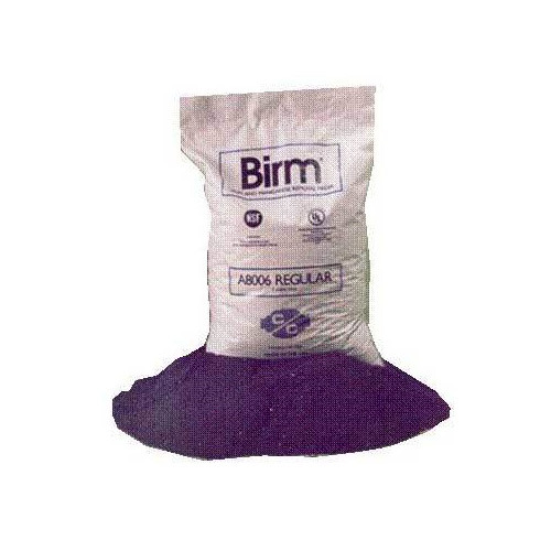

De asemenea , am gasit ca denumiri pt rasini schimbatoare de ioni: crystal Right, BIRM, tanin, pHlocrite etc. Unele scot doar duritatea (calciu si magneziu), altele si fier, mangan si altele. Mai sunt rasini cu efect anticoroziv, rasini care corecteaza caracterul bazic sau acid al apei , altele dezinfecteaza

BIRM
BIRM nu e rasina pt. elimnarea calcarului si scadera duritatii: BIRM se foloseste pentru eliminarea Fierului din apa, precum si a Manganului. definitie (abreviatie) BIRM =Burgess Iron Removal MediaMercer scrie:..BIRM..
-BIRM este o marca inregistrata a corporatiei americane Clack
