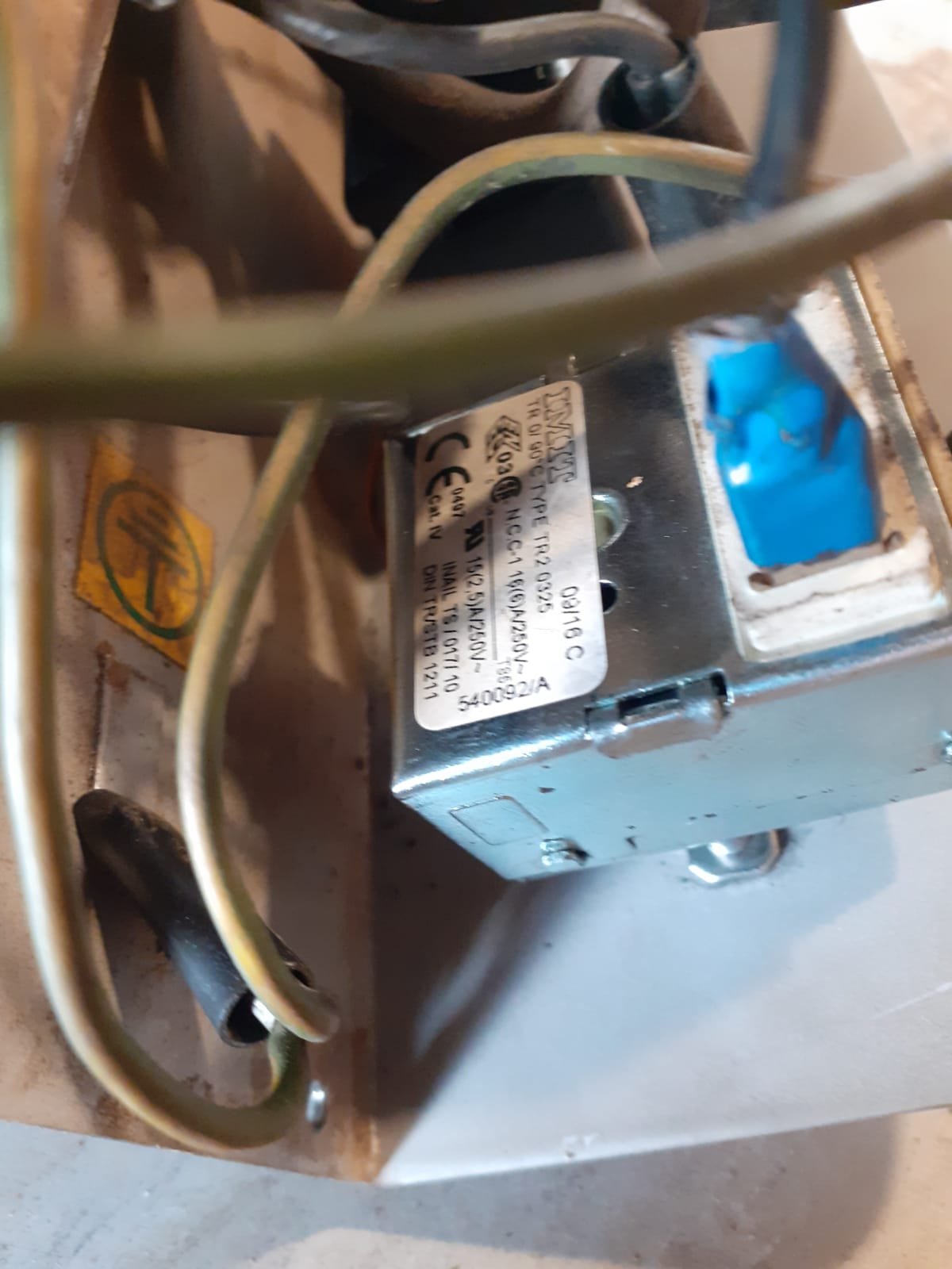

Bună ziua,
Nu mai funcționează termostatul pt cazanul Bosch Solid 5000, ventilatorul nu se mai oprește.
Am atașat poza cu modelul curent de termostat, pe internet nu îl mai găsesc nicăieri în România: IMIT 540092.
Am găsit în schimb la Romstl IMIT 540362 care conform schemei (am atașat-o) ar trebui să fie ok, chiar dacă dimensiunile e posibil să difere.
Credeți că este ok acest model sau cu ce alt model de termostat aș putea să îl înlocuiesc?
Mulțumesc!
Mulțumesc!
39t200001202239t0001fisatehnica540362b_28044_916_1676697258.pdf- (94.57 KiB) Descărcat de 183 ori

În cele din urma am cumpărat termostatul și l-am montat/testat.
Funcționează corect, inchide circuitul 1 și deschide circuitul 2 (la care la centrala mea nu este nimic conectat) iar când scade sub temperatura setata, comuta înapoi pe circuitul 1.
Așadar poate fi folosit pt acest model de centrală, în cazul în care vor mai fi și alții cu aceeași problema.
