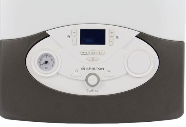

Am o centrala ariston clas evo de 30 kw ,cu condensare.cand am vrut s o pornesc acum ,afișajul din partea din fata îmi arată ,0.0 ,iar cel de sub centrala 1.5.nu am putut s o pornesc pt că îmi dă o eroare și spune că nu am apa în instalație.
am golit apă și am alimentat iar .aceiași poveste.
aveti idee ce ar putea fii?
Re: Probleme presiune apa Clas Evo
Nu ai un Manometru la centrala ? "Ceasul" ala din stânga.
Ai grija sa fie 1,2 bar acolo la rece.
