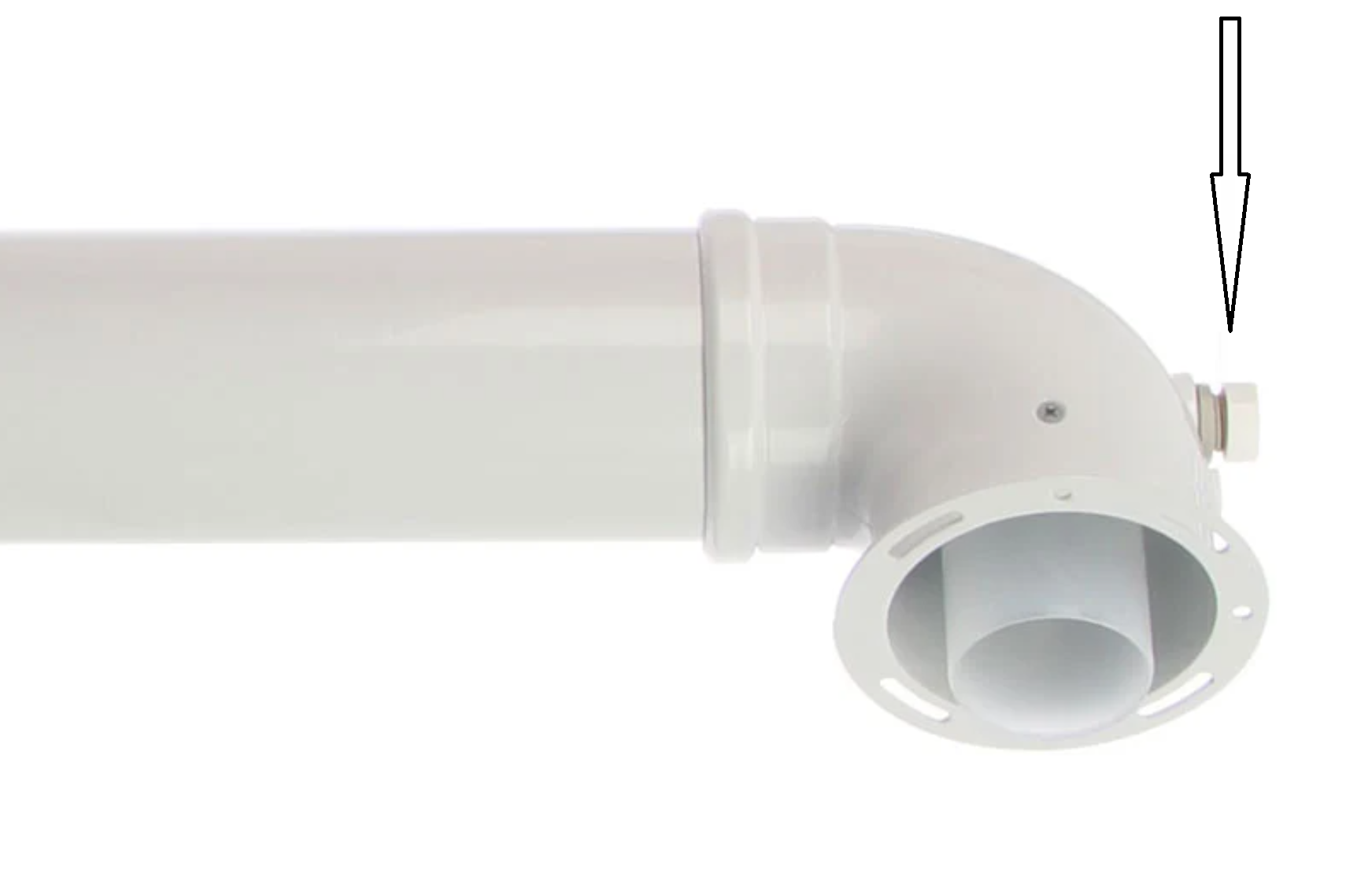

Buna ziua! Am cumparat de curand o garsoniera care dotata la interior cu o centrala termica pe gaze marca Motan MKDens 25. Am observat ieri ca la cosul de evacuare, exact deasupra centralei, pe cot, are un dop care era desfiletat. Am luat legatura cu fostul proprietar, dar n-a stiut sa ma lamureasca ce e cu el si cum ar trebui sa fie, dopul pus sau nu. Mi se pare un pic ciudat ca acel dop nu e pus la locul lui, se formeaza o priza de aer prin care vezi prin cos inspre exterior, dar ma gandesc ca e posibil ca sa iasa si fum pe acea gaurica in locuinta precum si frigul de afara sa intre inauntru. N-am facut poza in locatie dar va atasez poze pentru a intelege despre ce e vorba.
Ma puteti ajuta cu un raspuns? Va multumesc!

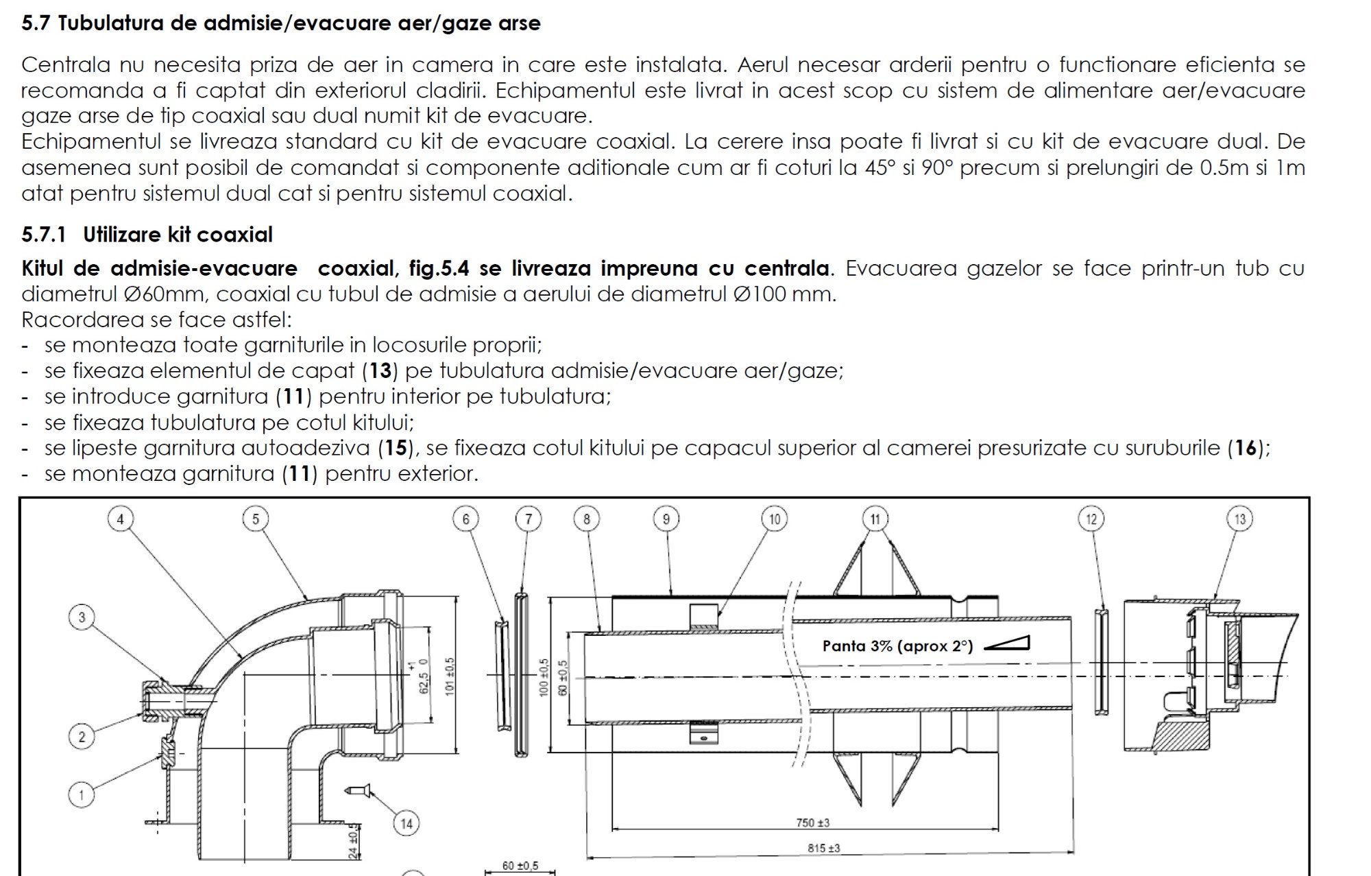

nu este o conducta, un tub.. este un tub DUBLU !
Gazul ars se evacueaza prin tubul interior -care nici-o gaura, nu ?
Prin tubul exterior se trage aer, necesar pentru ardere. Ca trage si din incapere.. nu e problem.
