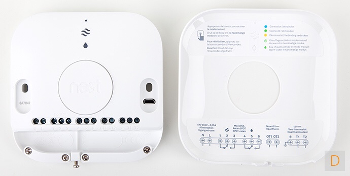

Salutare tuturor,
Numele meu este Marian si de curand am achizitionat o centrala worcester din Uk care a fost montata ptr 2 ani si 8 luni (inca in garantie) .
Am cumparat un termostat nest generatia a 3a si vreau sa ii fac eu conexiunea la cablurile electrice. Avem pe aici vre-un domn care se pricepe la acest model de centrala termica? Am schemele electrice insa vreau sa verific inca o data....
Multumesc frumos de ajutor.
Va doresc tuturor o zi de Duminica superba.
Cu respect,
Marian

Bambochea27 scrie: ↑06 Iun 2021 12:27 Salutare tuturor,
Cu respect,
Marian
Pare sa semene cu automatizarile de la centralele Buderus care se vand pe la noi, insa nu sunt la fel. Nu pare sa aiba Opentherm, decat daca scrie in documentatie. On-Off se poate lega la mufa albastra care are un semn de intrerupator, prin intermediul unei mufe, insa neavand un strap acolo inseamna ca ar trebui intrat undeva in meniu si setat sa tina cont de termostat on-off. Daca ar exista manualul ar fi mult mai clar.
