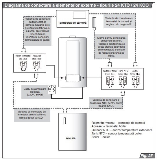

Gasesti Instructiunile cazanului aici(vezi pag. 34) : https://www.clickbox.ro/manuale/Manual% ... %20KTV.pdf
Trebuie sa racordezi Receptorul RF al termostatului la Room thermostat (nu uita sa scoti strapul !), deci nu la eBus.

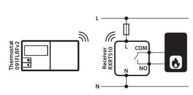

Schema de racordare a termostatului, respectiv a Receptorului RF este aceasta:
Com si No le legi la Room thermostat la cazan. Dar trebuie sa asiguri si alimentarea electrica a Receptorului, deci trebuie sa iei tensiune ori de la Priza, ori de la alimentarea cazanului.

La room thermostat l-am conectat din prima, sa incerc oare la ebus?

Receiverul are un buton "manual" care ar trebui sa pornească centrala fara a fi nevoie sa setez termostatul sa faca asta. Insa nici acea functie nu o porneste.

Fofo95 scrie: ↑03 Oct 2020 15:00 La room thermostat l-am conectat din prima, sa incerc oare la ebus?
evident ca NU
Fofo95 scrie: ↑03 Oct 2020 15:58 Receiverul are un buton "manual" care ar trebui sa pornească centrala fara a fi nevoie sa setez termostatul sa faca asta. Insa nici acea functie nu o porneste.
dar.. Receptorul e alimentat electric ?
