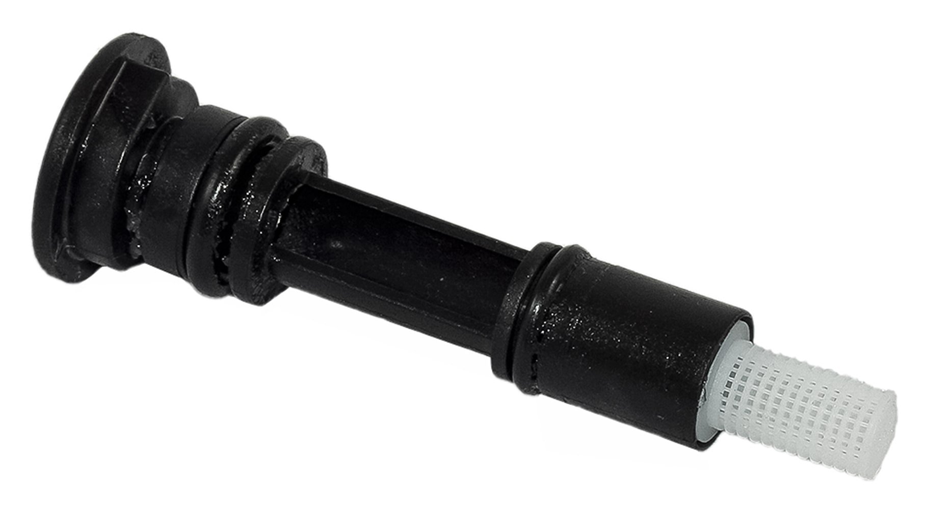

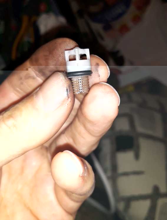

am o centrala Chaffoteux Alixia 24FF, de 3 zile, incetisor (in 12-24 ore) creste presiunea pana da apa afara, fara ca eu sa o alimentez cu apa. Am golit centrala, am verificat vasul de expansiune, presiunea era mica, am bagat 1 bar (cat scrie in manual), aceleasi simtome. Am verificat robinetul de umplere si pare ok, am mai desfacut cartus robinet retinere acesta avea sita sparta si supapa de sens un pic afectata (nu stiu ce rol are supapa). Atasez poze cu sita cartusului si cu cartusul.

robinetul de umplere e una din piesele posibil defecte..elman scrie: ↑10 Noi 2019 21:20..centrala Chaffoteux Alixia 24FF, de 3 zile, incetisor (in 12-24 ore) creste presiunea pana da apa afara, fara ca eu sa o alimentez cu apa. Am golit centrala, am verificat vasul de expansiune, presiunea era mica, am bagat 1 bar (cat scrie in manual), aceleasi simtome. Am verificat robinetul de umplere si pare ok, am mai desfacut cartus robinet retinere acesta avea sita sparta si supapa de sens un pic afectata (nu stiu ce rol are supapa). Atasez poze cu sita cartusului si cu cartusul.
Impresia este ca presiunea creste mai repede cand utilizez apa calda frecvent.
Este posibil sa intre apa in centrala ( in caz de defect) si prin alta parte in afara de acel robinet de umplere? Care ar putea fi cauza.
Poate si schimbatorul in placi.. daca a fost curatat chimic prea tare sau prea des.

Va multumesc pentru raspuns si interesul acordat.
O sa schimb garniturile la robinet, daca nu se rezolva o dau jos schimbatorul in placi si o sa-l verific.
