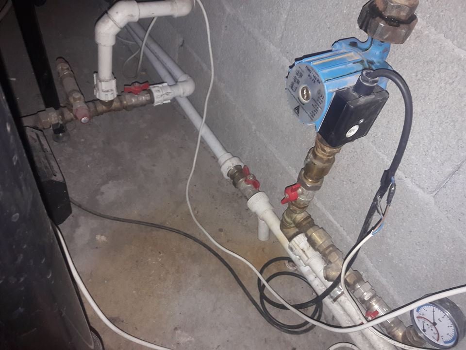

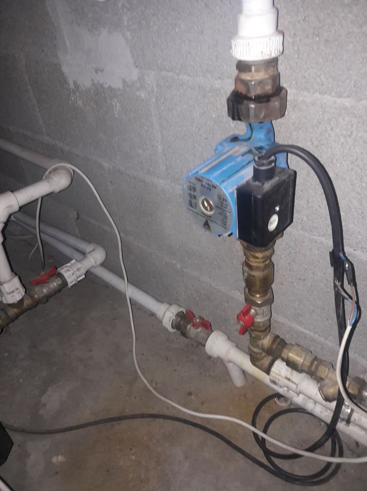

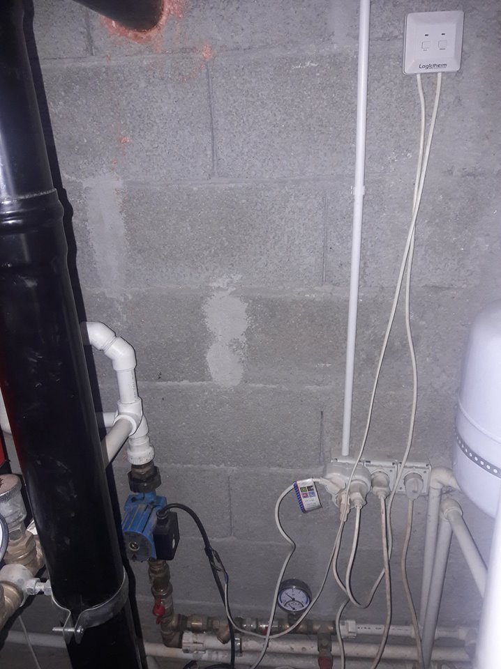

Buna ziua, va rog mult de tot , ma puteti ajuta si pe mine, cu niste sfaturi. Am o centrala pe peleti Biodom de 30 kw,
cumparata in 2012 pt o casa cu un singur nivel si de incalzit sunt cca 500mc si sunt 12 calorifere.Centrala este
comandata de un termostat de ambient .
Am montat un puffer de 450 litri.Instalatorul nu a stiut sa termine automatizarea. Adica in dreapta centralei este
pompa puffer-radiatoare care este comandata de termostatul de ambient, dar aceata pompa a ramas legata la centrala .
Din cate am inteles aceata trebuia sa nu mai aiba nimic cu centralA, adica firul negru dintre pompa si centrala
trebuia taiat pus un stecher si bagat in priza.
In partea stanga a centralei este pompa cazan-puffer care este bagata in priza si are un termostat cu teaca bagat
in puffer.Am mai multepoze dar Nu pot sa pun mai mult de 3 poze
VA ROG DIN SUFLET SPUNETI-MI CE SA FAC. ESTE TOTUL BINE ? VA MULTUMESC ANTICIPAT PENTRU AMABILITATE. O ZI BUNA !

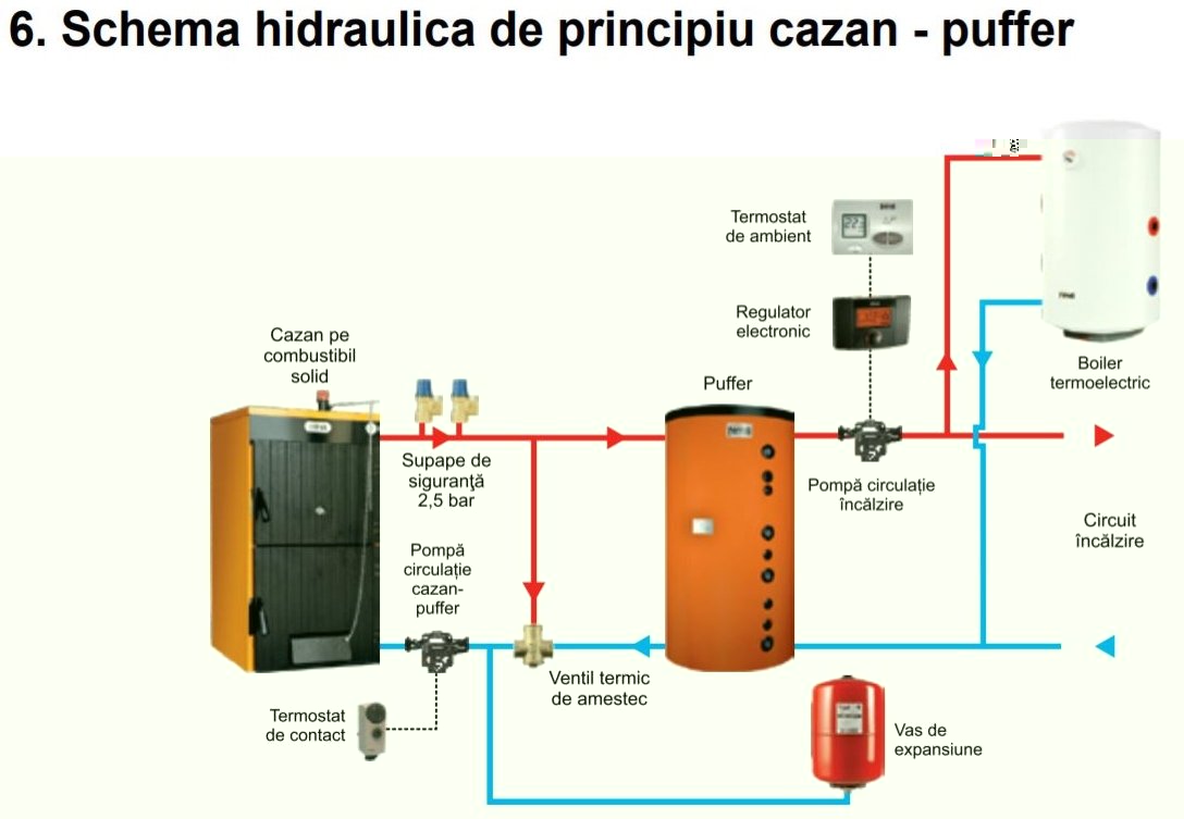

Re: Centrala peleti BIODOM 27 de 30 kw + PUFFER
In primul rând, la un cazan funcționând cu peleti nu e necesar un Acumulator, Puffer..
Atasez o schemă cazan lemne -Puffer.
si astea sunt niste Instructiuni de montaj Puffer: https://www.ferroli.ro/media/pdf/Manual ... 7.2015.pdf
Da, exact.camyroxy scrie: ↑04 Dec 2018 14:26 Adica in dreapta centralei este pompa puffer-radiatoare care este comandata de termostatul de ambient, dar aceata pompa a ramas legata la centrala .
Din cate am inteles aceata trebuia sa nu mai aiba nimic cu centralA, adica firul negru dintre pompa si centrala trebuia taiat pus un stecher si bagat in priza.
