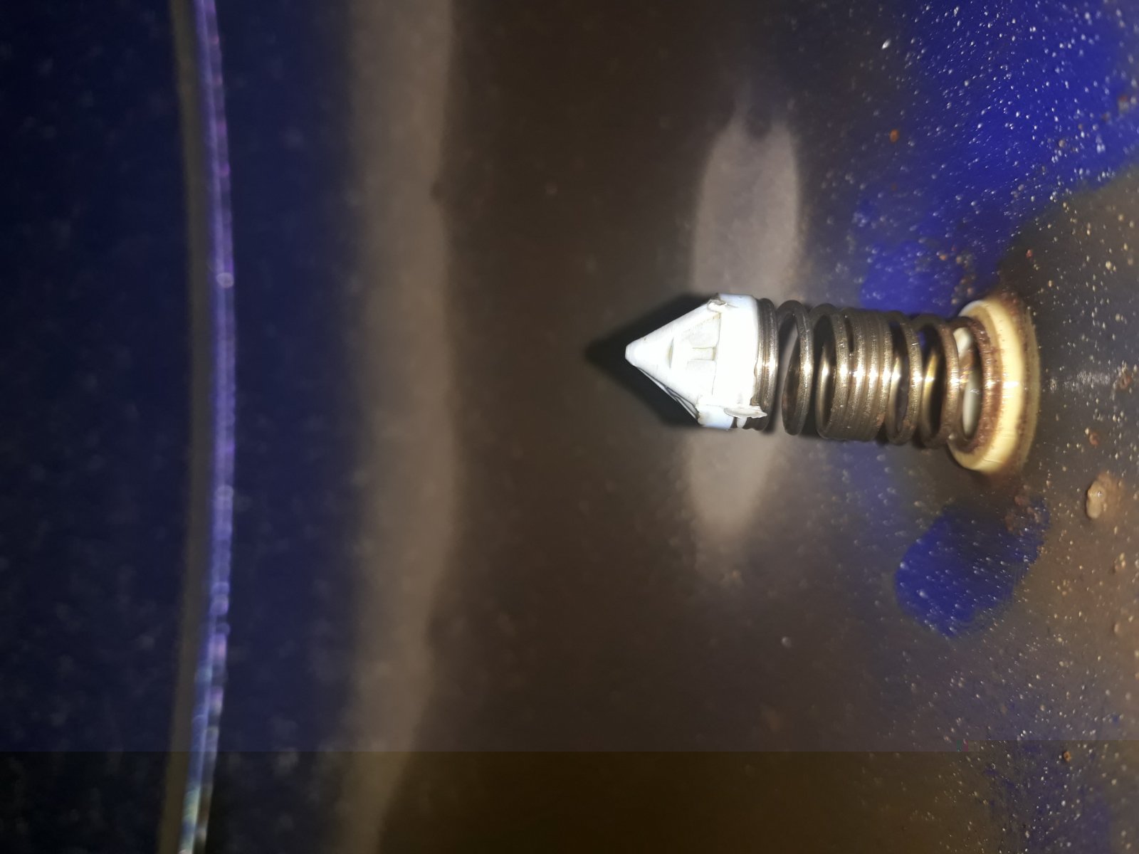

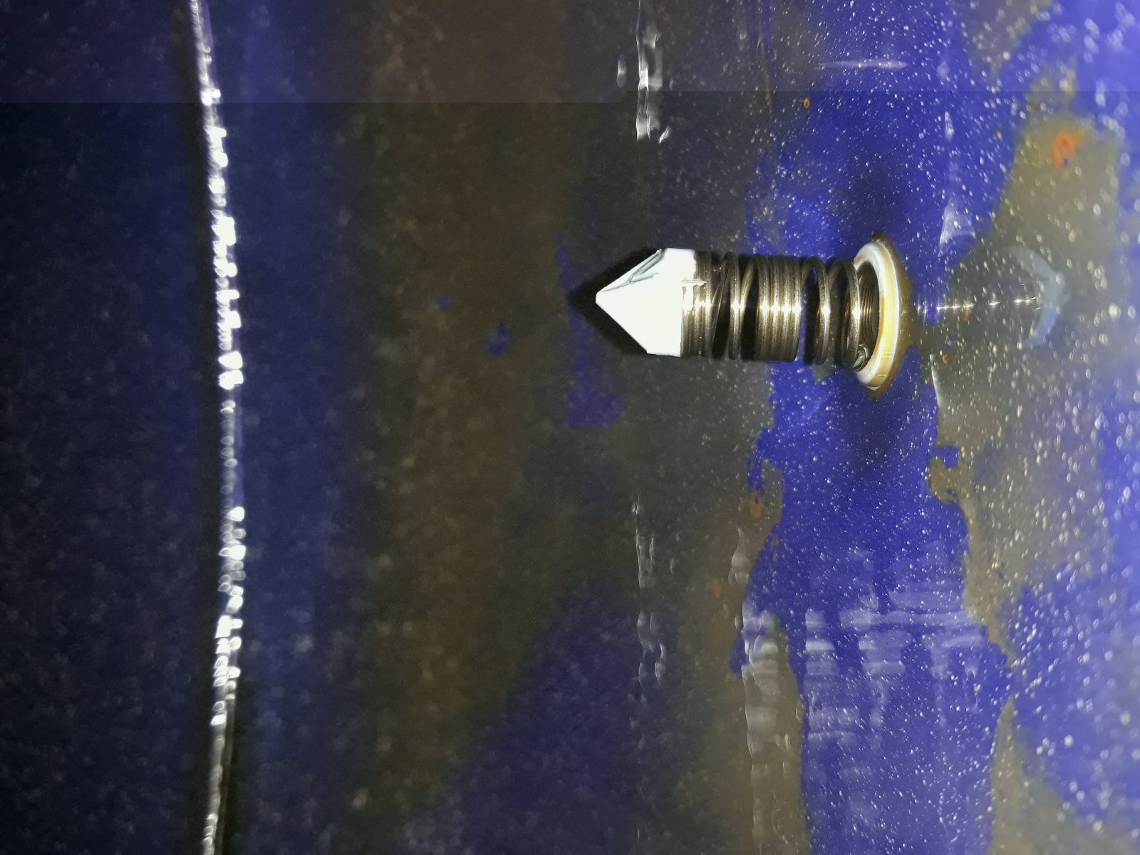

Buna Ziua!
Am un boiler termoelectric Ariston de 80l care de o vreme tot curge pe la supapa de siguranta. Supapa am schimbat insa se aude ca apa rece nu se opreste din a incarca boilerul. Am desfacut capacul de la boiler si am sesizat ca arcul si dopul din interior de la teava de apa rece este putin ciudata. Atasez o poza in care puteti vedea si voi. Va rog sa ma ajutati daca este ok arcul acesta sau sa stricat si daca se poate repara sau trebuie schimbat boilerul.
Re: Boiler Ariston care nu opreste incarcarea cu apa rece
supapa este un element de siguranta, ai neaparata nevoie de o supapa functionala.90ferencz scrie: ↑26 Noi 2018 20:23 Am un boiler termoelectric Ariston de 80l care de o vreme tot curge pe la supapa de siguranta. Supapa am schimbat insa se aude ca apa rece nu se opreste din a incarca boilerul. Am desfacut capacul de la boiler si am sesizat ca arcul si dopul din interior de la teava de apa rece este putin ciudata. Atasez o poza in care puteti vedea si voi. Va rog sa ma ajutati daca este ok arcul acesta sau sa stricat si daca se poate repara sau trebuie schimbat boilerul.
Arcul de la supapa se decalibreaza in timp, daca actioneaza prea des. Ar fi bine sa montezi o supapa profesioanala.
Ref. incarcare continua boiler: inseamna ca exista consum de apa calda undeva, sau curge in continuare pe supapa de siguranta. Daca bagi apa fara oprire intr-un boiler, aceasta trebie sa se si scurga undeva, nu-i asa ?
