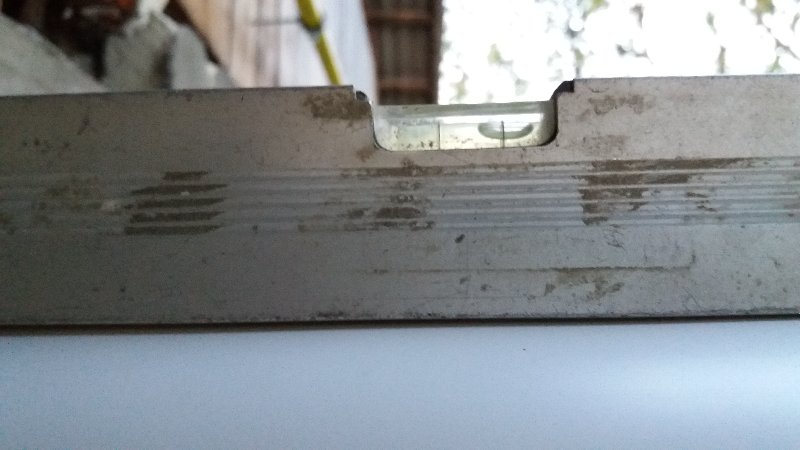

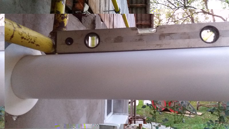

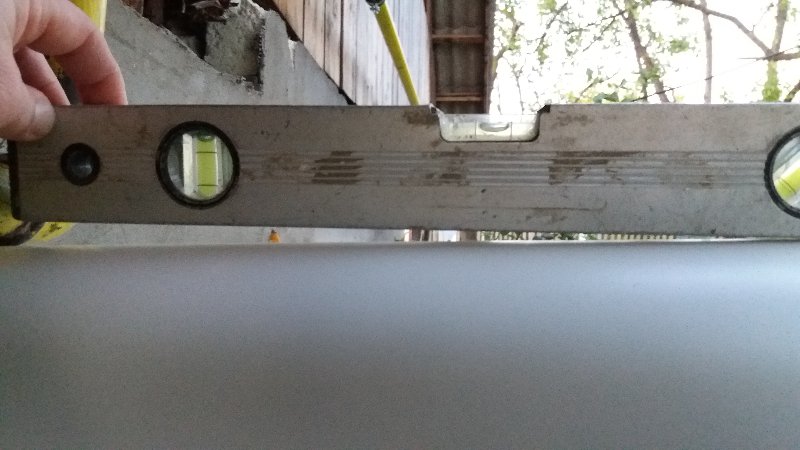

Am atasat cateva fisiere cu inclinarea .....
panta Kit evacuare Centrala termica cu condensare
marius1981 scrie: ↑30 Sep 2017 22:08 Am atasat cateva fisiere cu inclinarea .....
nici apa si nici condensul nu urca panta... daca e panta !
marius1981
Mesaje: 73
Membru din: 11 Feb 2017 00:39
Mesaj necitit de marius1981 »
Da asa este nu urca panta.....
Panta Kit evacuare
marius1981 scrie: ↑01 Oct 2017 04:28 Da asa este nu urca panta.....
Bosch zice sa faci panta de 5,2%.. adica 5,2 cm la metru..sau 3 grade !
