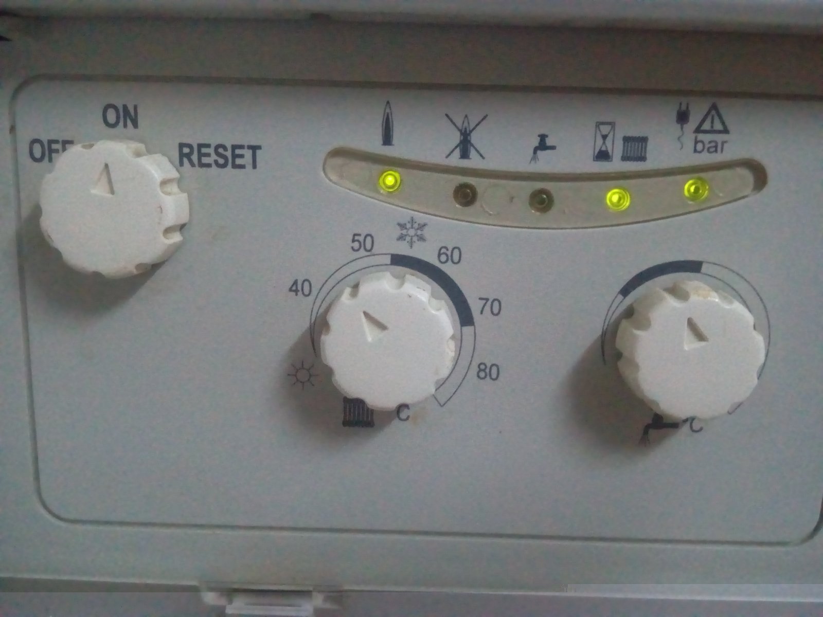

Am o situatie similara pentru Ferroli Domina F24 e!
Porneste flacara, mentine cateva secunde dupa care se stinge fara eroare (nu se aprinde led rosu), iar ultimele doua leduri raman aprinse.
Se aprinde led1 ceea ce confirma flacara!
In mod similar pe apa calda.
Uneori se rezolva de la sine, in mod cu totul aleator. Problema a aparut acum o luna (o data la cateva zile dar se remedia de la sine) dar de ieri mai mult nu merge.

Re: domina f 24 e - probleme incalzire
..am incercat toate variantele in disperare de cauza; nu sunt probleme cu tensiunea sau impamantarea

Am verificat!
Banuim o proasta functionare a vanei electrice gaz Honeywell VK4105G.
Acum s-a deblocat dar nu stim pentru cat timp (de 24 h merge perfect).
Deci principalul simptom era:
se oprea flacara dupa cateva secunde (2, 3 uneori 10) si ramaneau aprinse ledurile care indicau cerere incalzire respectiv apa calda.
