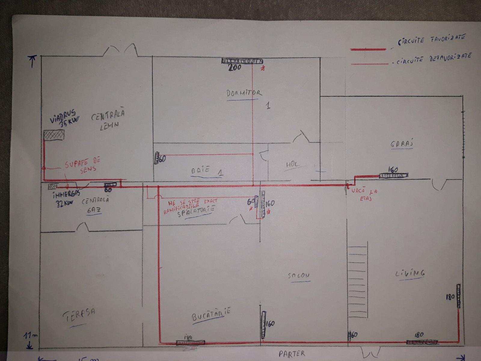

Buna ziua am instalatia de fata cu un cazan viadrus de 35 kw .
Intrebarea mea este ar fii rentabiil un puffer , daca da de care ?
Casa este izolata fparte bine si pe exterior si tavanele
calcul Dimensiune puffer
Andrey94 scrie: ↑15 Ian 2019 00:41 cu un cazan viadrus de 35 kw
la orice cazan pe lemne este bun un Acumulator de agent termic (Puffer, Buffer).
Producatorii recomanda cam 50 litri de volum de puffer pentru 1 kW de cazan (sau mai larg.. intre 25-75 litri/kW).
35 kW x 50 litri/kW =1750 Litri. Deci daca pui unul de 1500 litri, e super ! Daca nu, atunci macar unul de 1000 de litri.
De care.. de exemplu Tesy -puffere rezistente... ideal era un Viessmann, dar costa cat toata instalatia, eventual si cat o casa din vreun orasel mic..

daca ai casa izolata cum trebuie(15cm polistiren la exterior si 40cm vata la pod) si niste calorifere mai maricele, o sa ai:
-minim 12 ore de caldura din puffer
-temperatura controlabila in casa=confort
-exploatare mai usoara: faci foc cand ai timp, avand o rezerva de caldura in puffer
-stai linistit noapte si dimineata!
-scade consumul de lemne, in cazul tau mai putin, fiind un cazan clasic!
Daca ai spatiu, ia unul de 1500l. nu conteaza firma, toate fac acelasi lucru! cam 2600 lei, cu tot cu izolatie am ajutat un prieten sa instaleze de curand!
