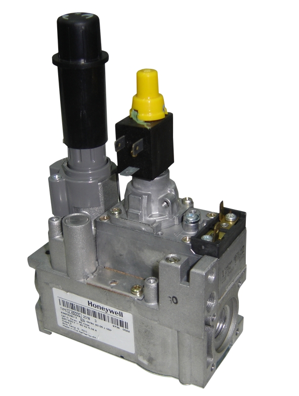

De cateva zile in momentul cand centrala porneste pe "caldura" se aude un pocnit anormal in vana de gaz .Parca ar fi o cuplare imperfecta a unui contact electric . Ce tip de vana sau ce echivalent s-ar potrivi la aceasta centrala ( Sarigas BF 20 cu flacara de veghe , an fabricatie 2000 ) ?Asta e vana:
http://www.romstalshop.ro/vane-gaz/v...rava-nf-p29057
Unde gasesc piese pentru a o putea repara ?Banuiesc ca bobina de cuplare face acest zgomot la cuplare.
O cauza ar mai putea fi cuplarea reductorului de presiune magnetic.

Re: Vana gaz
da un search pentru Vana gaz Honeywell V4600.. Apoi vezi care e tipul exact (.la brava aia mai e un 2018)

In urma studierii problemei se pare ca ar fi din cauza amestecului aer - gaz .
TEORETIC stie careva cum se realizeaza reglajul aer-gaz , la aceasta vana ? Banuiesc ca reglajul se face din regulatorul de presiune magnetic ( compus din componenta galbena si cea neagra de sub aceasta) ,la care se pot executa miscari de rotatie in ambele sensuri .Din cele observate zgomotul din el se pare ca vine .
Re: Piese Schimb centrale termice: Vana gaz, schimbator, sen
La centralele murale reglajul de aer/gaz la aprindere este o caracteristica a placii electronice. La unele placi electronice ai posibilitatea sa reglezi cantitatea de gaz la aprindere si/sau viteza de deschidere a vanei de gaz la aprindere. Unele vane de gaz au posibilitatea de reglare a acestor parametrii mecanic, insa acele vane de gaz echipeaza de obicei arzatoarele cu suflanta.
Din regulatorul vanei de gaz poti regla doar valoarea minima si maxima de gaze, atat (din ceea ce observ eu).
Din pacate numai in documentatia de service a aparatului poti afla cum se fac si ce posibilitati de reglaj ai - la placa electronica. Din tot ce am intalnit eu daca vana de gaz are probleme nu prea ai ce face, ar trebui inlocuita, insa eu consider ca la varsta pe care o are centrala nu merita investit in ea.
Cum influenteaza acest lucru consumul ?jumpy scrie:Din regulatorul vanei de gaz poti regla doar valoarea minima si maxima de gaze, atat (din ceea ce observ eu).
Corect .Dar ........acum nu e momentul unei noi investitii ......macar sa ies in primavara .jumpy scrie:Din tot ce am intalnit eu daca vana de gaz are probleme nu prea ai ce face, ar trebui inlocuita, insa eu consider ca la varsta pe care o are centrala nu merita investit in ea.
Consumul e dat doar de necesarul casei. Asta inseamna ca depinde de izolatia casei, de cat de cald faci in casa si bineinteles cat de frig e afara. Daca ai un necesar maxim de caldura de 14 kW si centrala e reglata la max, adica 24 kW, ea ori moduleaza, ori se opreste din cand in cand. Daca o lasi pe 24 sau pe 14 ea va consuma la fel insa porneste/opreste mai des cand puterea e mai mare. Sub o anumita valoare nu trebuie reglata deoarece scade f. tare randamentul.
Din ce ti-am scris data trecuta cred ca ai inteles ca reglaj gaz-aer la aprindere nu ai decat daca poate placa, iar in rest trebuie sa o menajezi pana iesi in primavara.
