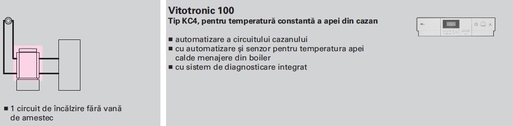

-automatizarea cazanului este tipul Vitotronic 100 KC4, dupa cum ai precizat. Atasez o schema simpla cu cele 2 echipamente si cu automatizarea.
automatizare Vitotronic 100 KC4
Disfunctionalitatile reclamate de tine sunt legate de modalitatile de comanda si reglaj ale acestei automatizari -am sa rog un coleg de-al meu sa-ti scrie mai multe in zilele urmatoare.. In principiu, automatizarea e destul de flexibila si are reglaje multiple.

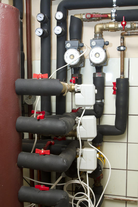

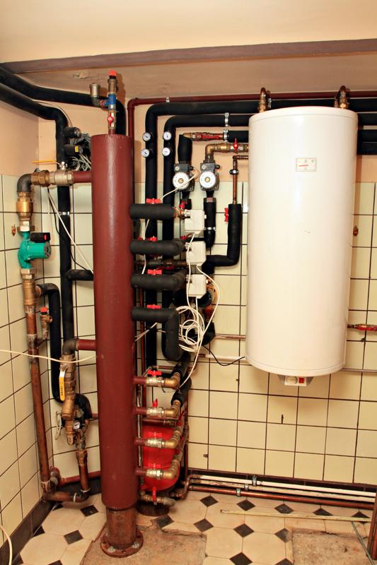

Se observa ca pozele sant facute cand inca nu se finalizase instalatia.... Centrala fusese pusa in functiune nu insa si automatizarea HK3S. Cam asta este.... Ceva observatii?
M-am cam incurcat in poze si atachement-uri...
Pozele au fost facute cand inca nu fusese finalizata intreaga lucrare ( puse izolatiile, montat HK3S, vana by pass-ului de pe cazan). Ce-i drept, nici la ora actuala nu am finalizat montajul la HK3S...dar am pus in functiune centrala si instalatia pe 30 noiembrie. Cam atat. remarcile, sugestiile dvs sunt bine venite.
PS: consum pana azi, 14 dec 250 mc gaz pt cca 450 mc volum incalzit.

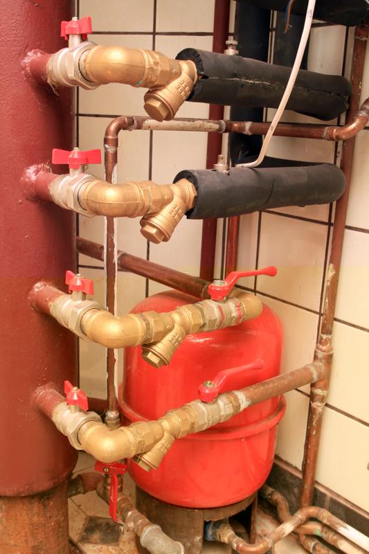

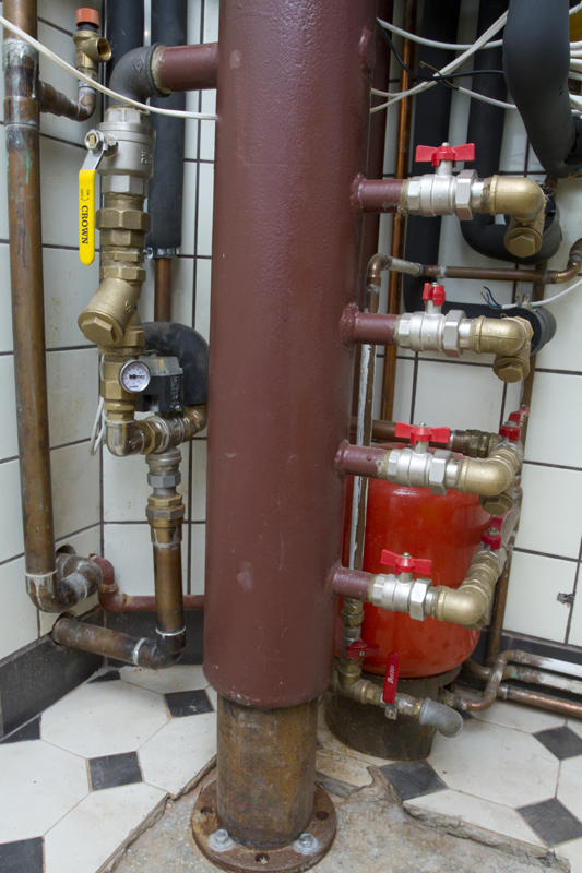

f. greu de descifrat care e schema instalatiei (sau schemele..).
Remarc ca butelia de egalizare e de fapt o butelie combinata cu un distribuitor/colector intr-o singura piesa.
Fugitiv am remarcat un robinet sferic cu maneta galbena (adica e pt. gaz, nu pt. apa), precum si o supapa de siguranta cu un loc bizar de amplasare (cea de langa pompa Wilo, ce probabil e pe circuitul dintre cazan si butelie).

Da, asa este, acei robineti pt gaz ii aveam de ceva vreme. Stiam ca sunt pt gaz dupa cum stiam ca pot avea probleme cu teflonul la apa calda/fierbinte. Mi-am asumat insa riscul sa-i folosesc. In cazul in care ar fi fost probleme la proba la cald, i-as fi inlocuit. Din fericire insa, pana acum nici o problema.
Am sa revin eu insa mai tarziu cu cateva intrebari. Cum apreciati ca s-a lucrat? Despre schema, descriptiv ea este urmatoarea: cazan-butelie de egalizare ( cu vana de amestec pe cazan )- 4 circuite dintre care 3 cu vana de amestec ( comandate de HK3S). Cam asa...
Butelie egalizare
..dar supapa aia.. ce e cu ea ? E supapa cazanului ? Ma gandesc ca nu trebuie sa fie nici-un organ de inchidere intre supapa si cazan.
Lucrarea arata bine, chiar impresionant datorita Buteliei de egalizare care are si rol de colector-distribuitor.
-unde s-a facut Butelia si cat a costat ?
-a calculat-o cineva ?
