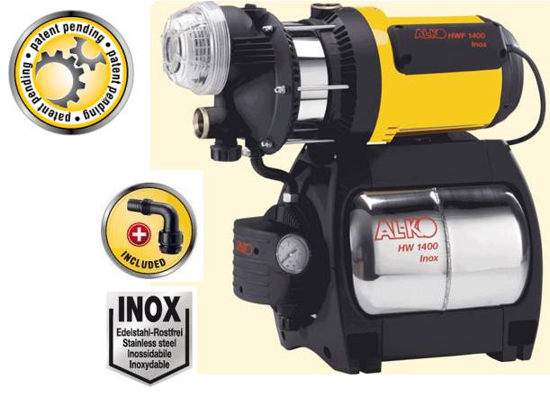

hidrofor inox AL-KO
Un hidrofor care mi-a placut: HWF 1400 Inox de la Al-Ko.
Desi e un hidrofor din gama casnica, e totusi surprinzator de puternic: Putere electrica motor =1.400 W; Inaltime max. pompare =60 m / 6,0 bar; Debit maxim =6.000 l/h
Interesant e si ca are Filtrul de apa integrat
