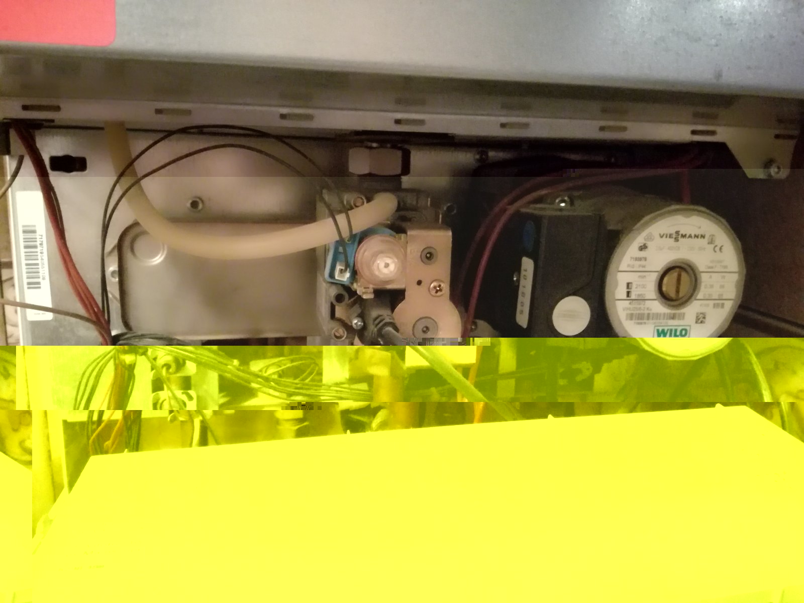

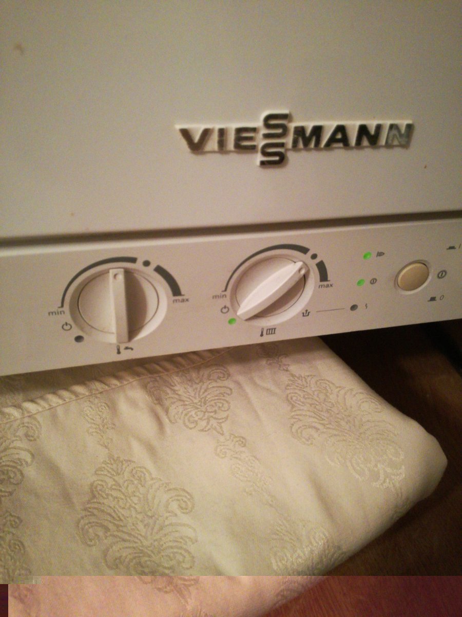

Re: consum gaze Vitopend 100
nu stim izolatia termica a apartamentului.. nici orasul, locatia.. si nici multe altele. Dar ne putem da cu parerea.
Pozitia 3 la robinetii termostatici echivaleaza cu 20 grd, iar poz. 2 cu 16 grd C ! Prea jos reglajul acesta al temperaturii..
Centrala porneste des pentru ca se opreste des. Si se opreste pentru ca n-are unde sa cedeze caldura, dat fiind ca toti robinetii termostatici au inchis.
Ia pune capetele termostatice pe pozitia 4, sa vezi ca o sa functioneze mai multa vreme centrala..
Dar chiar si daca functioneaza putin.. sau mult.. nu e nimic eronat. Functioneaza cat trebuie, respectiv cum a fost comandata si reglata.
Pe langa reglajul capetelor termostatice tu mai poti face reglajul temperaturii de tur a instalatiei, adica cu cat pleaca agentul termic din centrala. Pune-l pe pozitia Eco, sau Punct, cum o fi. Asta inseamna vreo 65 grd C sau asemanator.
Ref. consum: de consumat consuma casa, imobilul, in functie desigur de vreme, de temperaturile exterioare.

Multumesc pentru raspuns. Va atasez o poza sa imi spuneti va rog de unde se da in mod eco, nu are afisaj si oricat am cautat nu am gasit pe internet. Multumesc mult
