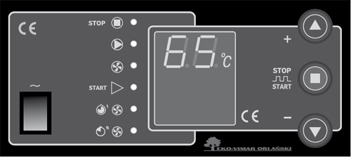

Proiectare, Montaj, Service cazan lemne Viessmann Vitolig 15
Atasez aici Instructiunile de utilizare.
Nu stiu ce tip de Vitolig 150 (VL15) ai, ca la sfarsit a fost comercializata si o varianta cu o automatizare Ekoster 2 (vezi poza).
Am uploadat urmatoarele instructiuni: Montaj, Service Vitolig 150 si Montaj Vitolig 150 Ekoster 2.
Tot pe pagina cu documentatii gasesti si Instructiunile de Proiectare de cazanul lemne Viessmann Vitolig 150 VL 15.

automatizare Ekoster 2, Viessmann, Orlan
