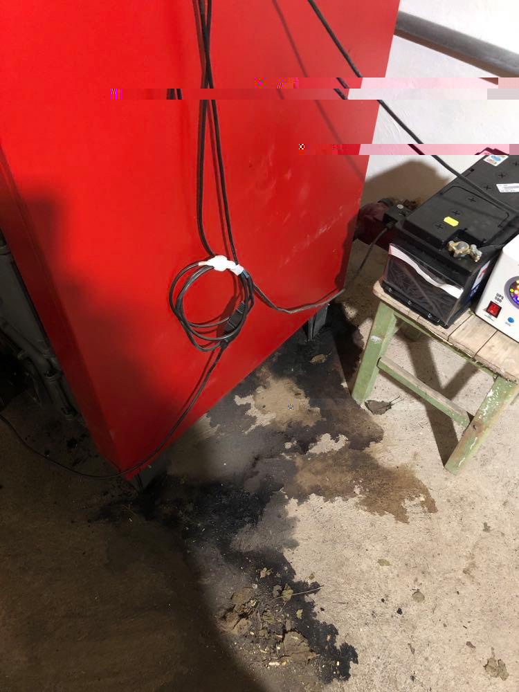

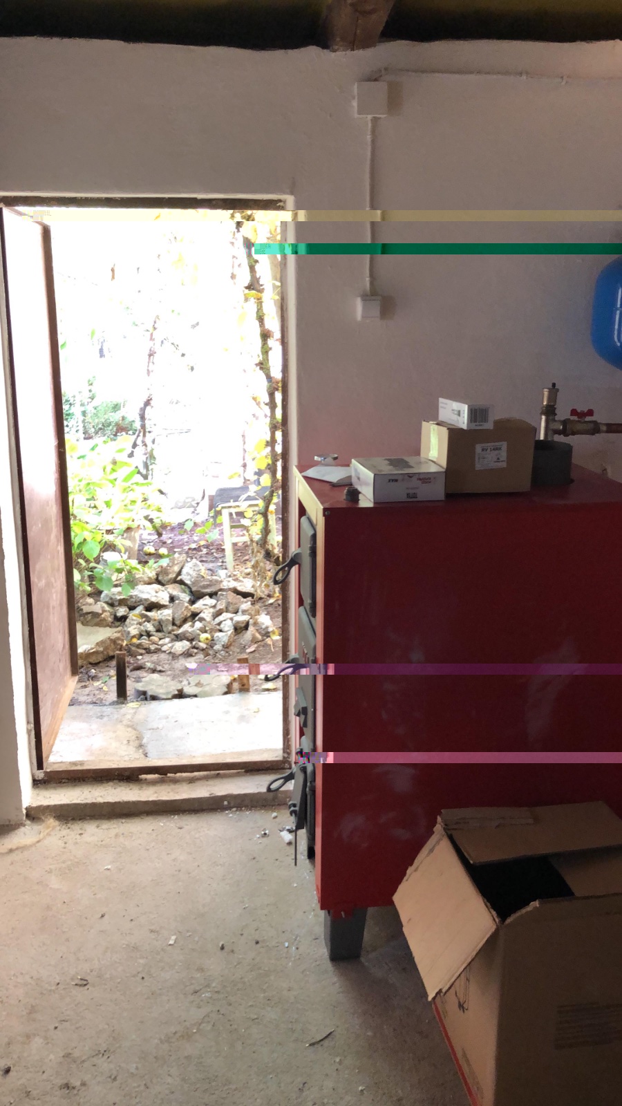

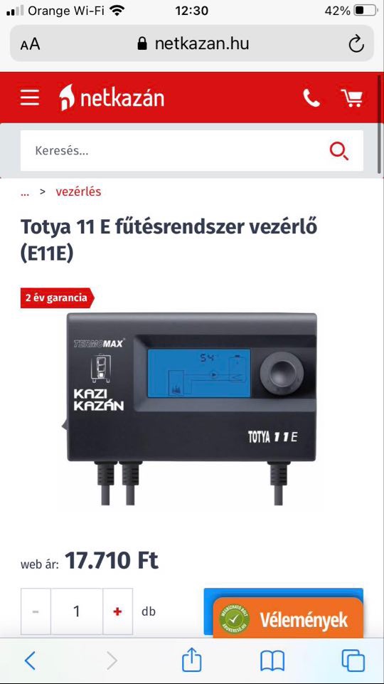

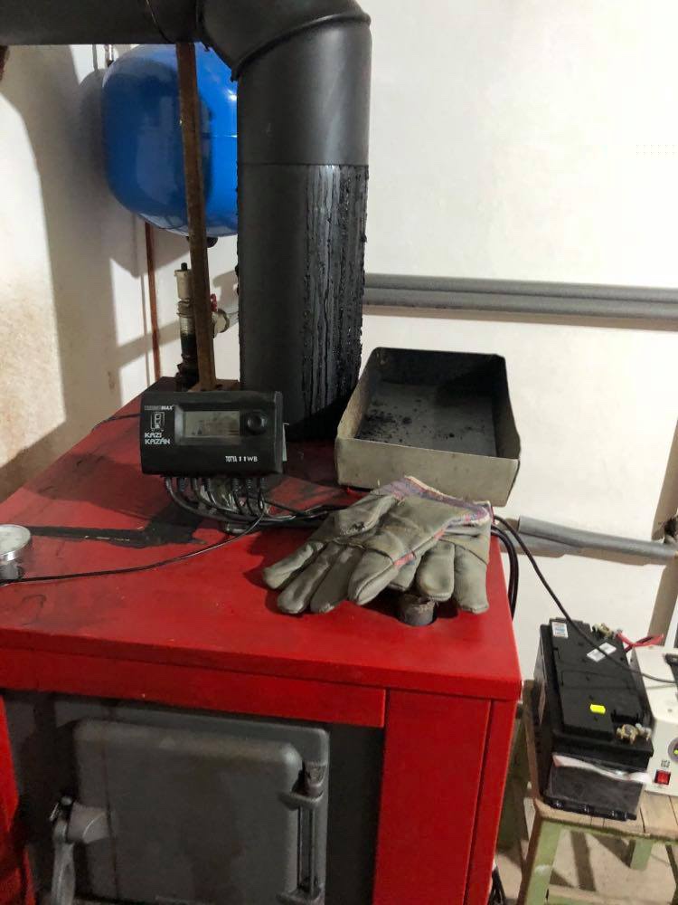

ed85
Membru din: 08 Dec 2020 11:02
Mesaj necitit de ed85 »
Salut Fuji
mersi pentru raspuns. uite atasez niste poze cu toata instalatia. si cu lemnele.
ce recomandari mai ai?

e un cazan atmosferic, inteleg, ajutat de ventilator.
daca da, atunci ventilatorul doar arunca caldura pe cos ! si daca vrei confoert, economie, siguranta, ai nevoie de un puffer!
detalii despre instalatie? o schema ar fi utila!
