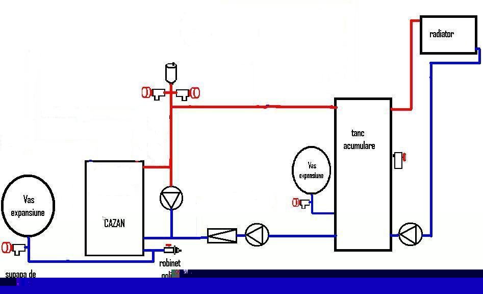

vana cu 3 cai
Revin cu intrebare!Doresc sa pun o vana cu trei cai,cam asa ceva: https://www.melindainstal.ro/vana-elect ... eyword=van
Acesta este ca si un termoventil?Adica sa imi faca amestecu intre tur si retur sa nu mai vina apa rece in centrala?Si mai este nevoie de altceva pt acest lucru?Merci
vana aia are nevoie si de un motor si de o automatizare! poti sa o folosesti si pe modul manual, dar e dificil (de reglat) si periculos(daca o uiti inchisa)
varianta (mai) simpla este asta:
in felul asta o sa ai pe returul cazanului 60C..
- vtc.jpg (4.71 KiB) Vizualizat de 8406 ori

Crede-ti ca mai bine este cu bypass cu pompa sau vana cu 3 cai?O schema de montare a bypasului cu pompa daca se poate va rog.Nu stiu unde se pune,inainte de pompa de recilcilare sau dupa.Merci

cam asa ar fi schemele: cu pompa sau cu vana. personal prefer vana!
