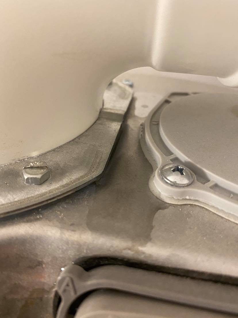

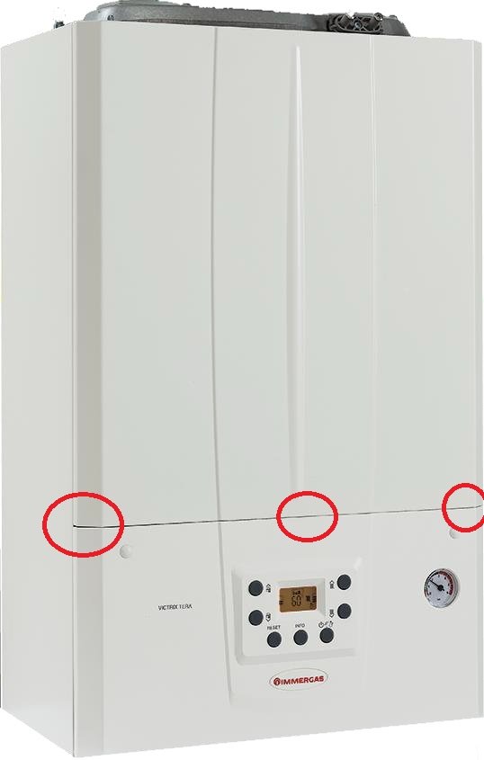

Am o problema la o centrala termica Immergas Victrix Tera montanta in urma cu doua luni, orice ajutor/sfat e binevenit si foarte apreciat. As fi chemat pe cineva de la service dar problema principala e ca sunt in izolare la domiciliu si nu pot primi pe nimeni in casa, asa ca pana atunci incerc sa o folosesc cat mai putin.
Problema pe scurt e ca, curge apa din centrala, si nu, nu este de la supapa de siguranta cred (am rasfoit manualul de utilizare in cautarea unei solutii). Am atasat o poza mai jos unde am evidentiat zonele pe unde curge apa. Nu se intampla de fiecare data sa curga prin acelasi loc, cel mai des curge pe partea stanga, alteori dreapta, mai rar se aduna pe centru, se prelinge prin spatele capacului si curge jos. In general e o apa mai mult sau mai putin calda, nu e nici fierbinte nici rece iar ca si cantitate dinnou variaza intre 1/2-2 cani. Ce mai trebuie notat este ca nu se intampla tot timpul, centrala merge bine, impecabil, doar ca odata la un timp (tot mai des, aproape odata pe zi) apar aceste scrugeri de apa; ecranul nu afiseaza niciun fel de eroare. Cand se intampla asta de obicei o opresc cateva ore. Am rascolit internetul si manualul de utilizare si nu am gasit nimic. Stiu ca sunt sanse mici dar ma intreb daca pot face ceva din exterior ca sa ajut; sau, daca stiti ce poate fi, ma intreb daca pot sa o folosesc in continuare in felul acesta fara sa stric ceva mai rau.

Re: curge din centrala termica Immergas Victrix Tera
Nu contează pe unde curge, ci de unde ! Si nu afli de unde fără sa desfaci mantaua centralei.
Poate curge pe la Aeristoare..
Dar.. scade apa la manometru ? Tu reîncarci periodic centrala ?

Re: Centrale termice IMMERGAS -probleme, sfaturi, piese schimb
marian.m scrie: ↑10 Dec 2020 18:09Nu, nu pare sa scada manometrul si nici nu o incarc periodic.
Dupa cam o saptamana in care a curs de vreo 5 ori, acul manometrului e in zona verde usor peste 1 bar. Cam acolo a fost de cand am pornit centrala.
pai atunci nu e apa, nu ?
Poate e condens. Poate condensul curge chiar de la Kit-ul de evacuare, care e prost instalat, nu e cotul etans, nu stiu etc.
Trebuie un diagnostic la fata locului

Bingo! Ati gasit problema, cotul de la kit-ul de evacuare nu este etans, intr-adevar. Am strans putin suruburile, s-a oprit pentru moment dar nu a tinut prea mult si a inceput sa curga iar. Am lasat o carpa sa absoarba condensul si o sa astept mai bine sa vina specialistii care au montat-o.
Va multumesc foarte mult!
