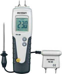

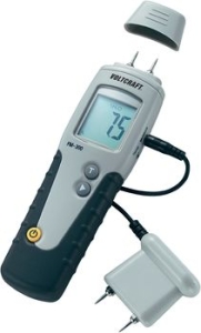

umidometru pentru lemne
Foloseste cineva un astfel de umidometru ? Asta e vreo 350 Lei..
