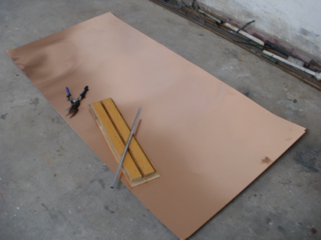

INFO: Tabla Cu 0,4x1000x2000,greutate 7,200Kg.-pret(cu TVA inclus) 297,50 lei
Am ales sa execut aceasta varianta de panou solar.

alta varianta de panou confectionat acasa
Multumesc pt.ajutor,citisem acest site si inca multe altele similare.De doua luni nu fac altceva decit de a aduna cit mai multa informatie.In cazul de fata,flacaul a muncit nu gluma,dar vezi tu fiecare cu parerea lui.Parerea mea:
1) Prea multe tevi de transport a agentului termic(tevile au doar rolul de a transporta ag.termic si exista o corelare intre cantitatea de apa din tevi/metru patrat de panou)creste greutatea si pretul.
2)Tabla absorberului (prea groasa,creste inutil greutatea) si era de preferat Cu. sau Al.
3) Geamul de 6 mm, prea gros(era suficient de 4 mm.)creste greutatea si pretul inutil.
4) Contactul dintre tevi si absorber,nu este prea grozav(pierdere de randament)
Toate observatiile nu sint sub forma de critica,tot respectul pt.munca omului,dar poate mai citesc si alti "mesterici"acest topic si o sa aiba motiv de meditatie.
