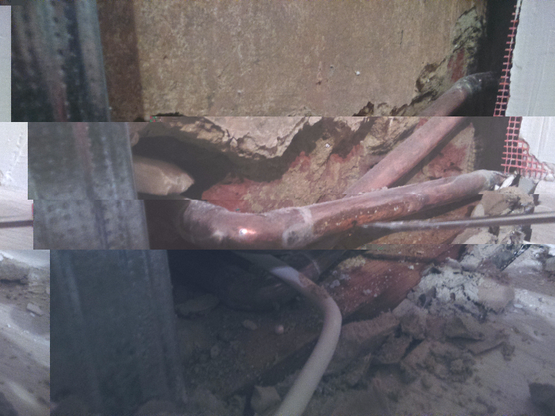

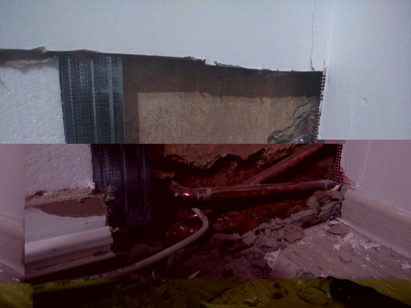

Am descoperit problema.Lasand robinetii mai mult timp deschisi,desi timp de 6 h presiunea a scazut doar extrem de putin,aproape insesizabil,am observat o mica pata la un perete de rigips chiar in dreptul unui surub. In urma cu 3 sapt a venit o firma,chiar aceeasi firma cu centrala,dar se ocupa si de apa,curent,gaze,etc. si mi-au refacut instalatia electrica in casa,pe motiv ca nu ar fi buna,desi functiona... Eu nu am fost de acord sa-mi sparga peretii si atunci au pus-o aparenta,cu niste tuburi albe. La una dintre prize s-au bagat exact prin gaura pe unde treceau tevile in camera,din hol si au bagat un fir pt o alta priza si l-au scos pe peretele de rigips.Firul pe exterior era imbracat in acel tub si tubul prins in peretele de rogips cu niste suruburi... unul dintre ele ingaurise o teava. Am sunat la un instalator,altul decat firma aceea si mi-a spus sa desfac usor surubul sa vad daca acolo e baiul.L am desfacut si bineinteles ca a inceput sa curga apa,era practic ca un dop acolo. Dar nu a curs mai mult de o cana,am desfacut de tot surubul,am taiat placa de rigips si am vazut ce gaura frumoasa facusera specialistii... Acum astept instalatorul sa vina sa repare.Sper ca numai aici sa fi fost intreaga grozavie...

Am atașat doua poze,calitate cam proasta,dar le am făcut aseară ca sa le arat imediat instalatorului.
teava gaurita de electricieni
Bianca1990 scrie:..In urma cu 3 sapt a venit o firma,chiar aceeasi firma cu centrala,dar se ocupa si de apa,curent,gaze,etc. si mi-au refacut instalatia electrica in casa,pe motiv ca nu ar fi buna,desi functiona.....si tubul prins in peretele de rigips cu niste suruburi... unul dintre ele ingaurise o teava..
trist ca intalnesti astfel de chestii si in Austria. Este deasemeni si neasteptat !
