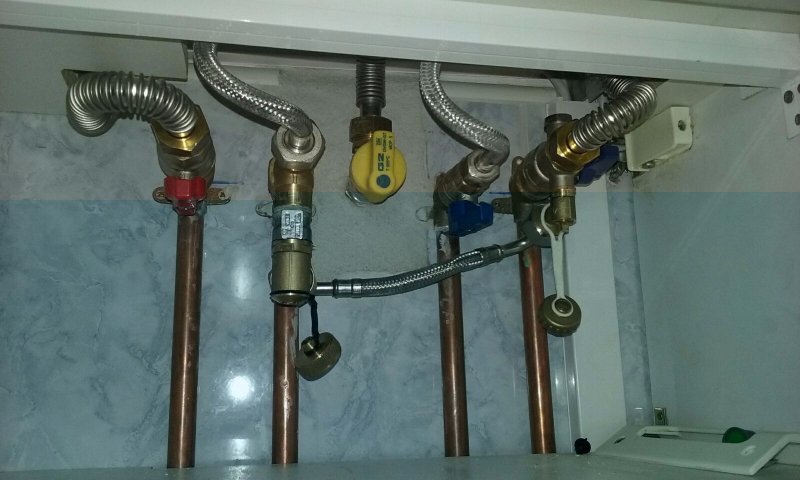

nu știu cum sa atașez o imagine aici.pt ca nu am avut curaj sa inchid robinetii pt ca nu am știut care exact. Sunt vreo trei de la ea și unul de la gaz. Am fotografiat,dar nu știu sa pun imaginea aici...

Bianca1990 scrie:nu știu cum sa atașez o imagine aici.pt ca nu am avut curaj sa inchid robinetii pt ca nu am știut care exact. Sunt vreo trei de la ea și unul de la gaz. Am fotografiat,dar nu știu sa pun imaginea aici...
cand scrii un mesaj, sub Previzualizeaza Trimte, langa Optiuni mai e un Tab care se numeste Fisiere atasate: apeis Adauga fisiere.
Ca regula, robinetii la Junkers Bosch sunt astfel: cu centrala vazuta din fata, in stanga extrem e robinetul de Tur (Vorlauf), iar in dreapta extrem e robinetul de Retur (Ruecklauf). La mijloc e gazul, iar intre gaz si Retur se afla alimentarea cu Apa Rece.
Separarea centralei de restul instalatiei de incalzire o poti face inchizand robinetii de Tur + Retur.

Deci eu voi închide pe cel rosu și negru din extremități. Cel albastru și gazul din mijloc rămân deschise.
robineti centrala Junkers
Bianca1990 scrie:Deci eu voi închide pe cel rosu și negru din extremități. Cel albastru și gazul din mijloc rămân deschise.
da, exact, robinetii dintre extremitati trebuie inchisi (insa cel din dreapta, de pe Retur, vad ca nu e negru, ci tot albastru).
Deasemeni, si robinetul de umplere trebie sa fie inchis dupa ce s-a facut umplerea (cel care e tot pe Retur si e legat cu acel flexibil de iesirea de Apa calda).
