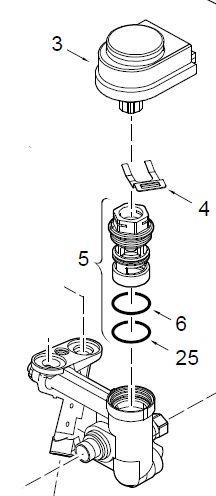

zgomot vana cu 3 cai ...?
giovanni scrie:..CE ARE IN INTERIOR VANA CU 3 CAI?...
motorasul (poz. 3) vanei cu 3 cai e motoras pas-cu-pas (la fel si la Viessmann, si la Sanuier Duval, etc.). Acesta face un zgomot la comutare, dar. f. mic. Trebuie sa asculti f. atent ca sa-l sesizezi.. iar la Vitopend-ul de la Viessmann de exemplu se aude mai tare..
Si oricum nu e un defect, ci doar un motoras ..pas-cu-pas. Poate face zgomot daca a intrat mizerie pe la ventilul de comutare.
