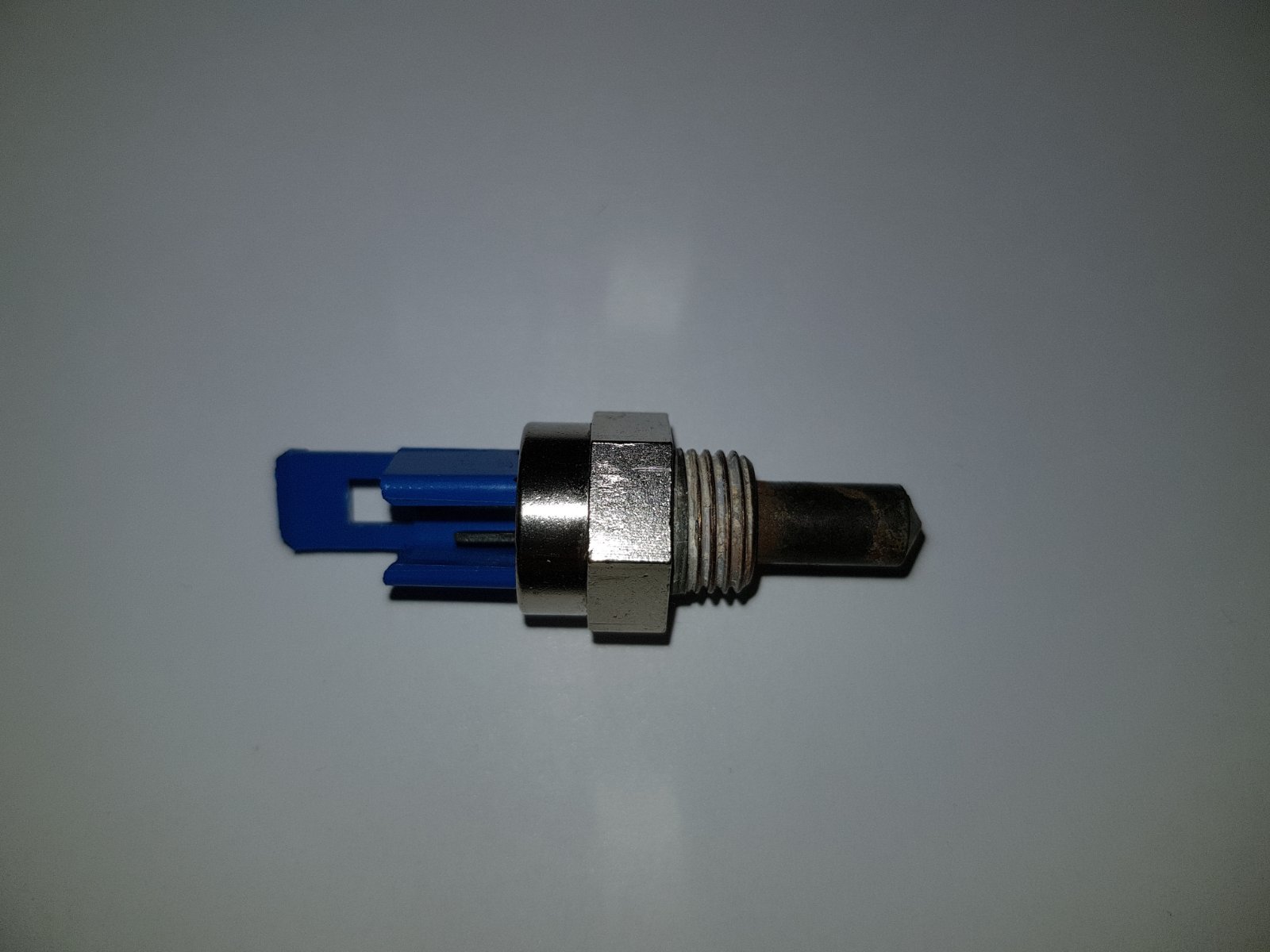

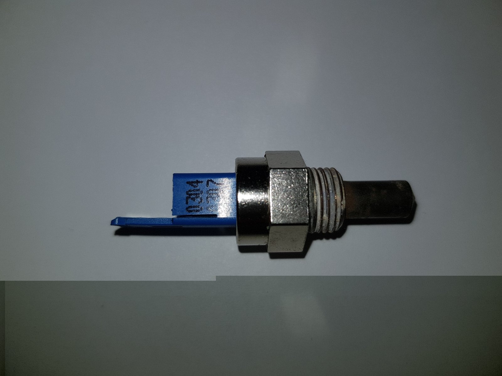

sonda NTC Sylber Quadra
Salut.
La centrala(a unei rude)
Sylber Quadra caruia i sa defectat Sonda NTC 0304/0307 de culoare albastră.Am gasit aceste modele :
https://www.potcontrol.ro/senzori-tempe ... as-beretta
http://piesarom.ro/product_info.php?cPa ... cts_id=193
http://piesarom.ro/product_info.php?products_id=294
https://www.Romstl.ro/sonda-temperatur ... 42872.html
Care este compatibila cu ceea de pe centrala mea?

Re: sonda NTC Sylber Quadra
posibil sa fie bune toate variantele, nu stiu..
Sylber e totuna cu Beretta si Riello. Acum, respectivul model nu-l cunosc.
Tinand cont ca e ieftin senzorul, poate sa ia 2-3 variante si sa incerce, nu ? Si asa costa mai mult transportul ca sonda !

Re: Alte centrale: Ferroli, Baxi, Immergas, Vaillant, Beretta ..
Da este produsa de Riello.Eu o sa ma ocup cu achizitionarea si montarea lui.

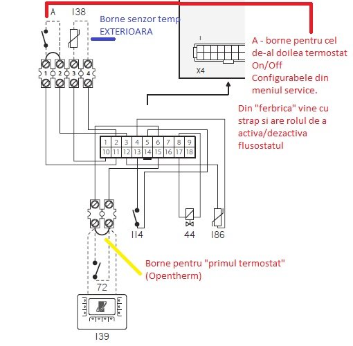

Centrala Ferroli Bluehelix Tech si termostat opentherm
Revin cu problema aparuta la centrala Bluehelix tech 25 C.
Am cumparat un termostat opentherm Danfoss de la IVP instalatii si totul a fost ok mai bine de jumatate de an pana a inceput iar sa nu mai "vada" termostatul
Am chemat service-ul si toti in afara sa isi dea cu presupusul, ca este placa nu au rezolvat nimic.
Satul de balabailei. am cautat manualul de service si dupa ideea data de "ralftycu" aici, am rezolvat problema si am dedus ca este o eroare de soft.
Din fabrica pe bornele celui de-al doilea termostat vine un strap(punte) care este configurat sa activeze.dezactiveze flusostatul
Cu puntea scoasa mergea termostatul insa dezactiva flusostatul si automat nu se incalzea apa pe ACM
Am setat din meniul de service "al doilea termostat" pe borne si acum funtioneaza centrala cu primul termostat opentherm
Dupa parerea mea termostatele ON/OFF clasice ar trebui conectate pe bornele celui de-al doilea termostat, borne care este specificat doar ON/OFF programabile.
Atasez o schema cu bornele si manualul de service poate ajuta pe cieva care se loveste de problema asta
Mentionez ca in manualul centralei nu gasesti mai nimic la capitoul informatii.
