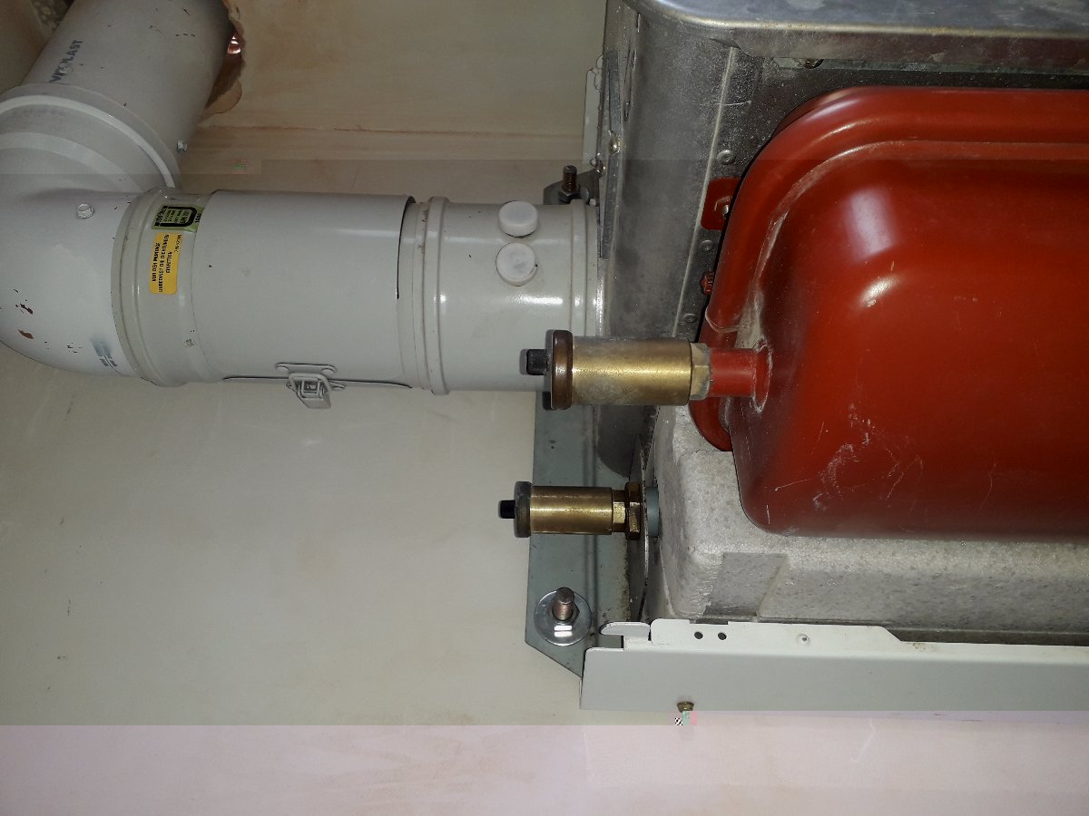

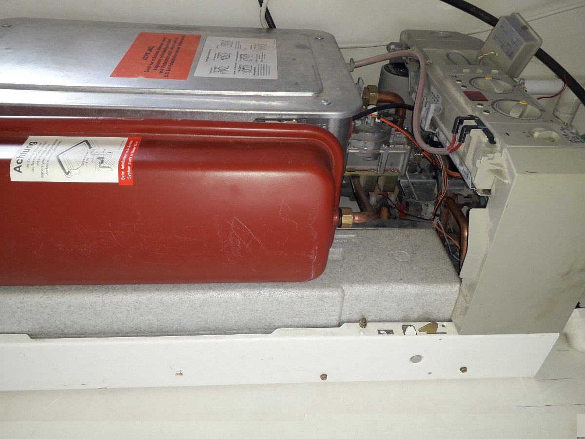

Gygy
Mesaje: 4
Membru din: 12 Dec 2017 01:02
Mesaj necitit de Gygy »
Va multumesc pt promptitudine si pt răspunsuri
Va pun cîteva poze să mă lămuriți care este schimbatorul de căldură în plăci
Ce termostat imi recomandați ptr această central
Gygy
Mesaje: 4
Am pus o poza dubla scuze
termostat racordat la Cerapur
Gygy scrie: ↑12 Dec 2017 13:00Va pun cîteva poze să mă lămuriți care este schimbatorul de căldură în plăci
nu, nu are.
Are un micro-boiler de 1,6 litri cu serpentina interioara
http://documents.junkers.com/download/p ... 604674.pdf
pag. 5, poz. 355
Ce termostat imi recomandați ptr această centrala
centrala are automatizare Heatronic cu display rosu (similar cu Eurostar 3 vandut la noi).
Se pot lega termostate dedicate, cum este (..era) TR100. Insa merge si orice termostat on-off, dar nu se leaga la regleta de 24 V ca termostatele dedicate, ci acolo unde e si alimentarea electrica: documentatia de mai sus, pag. 15, cap. 7.5 Netzanschluß
-legi termostatul pornit-oprit in loc de Ls-Lr.
