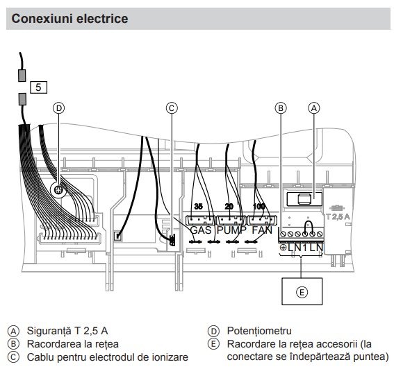

Bună ziua,mă poate ajuta cineva referitor la o problema legata de o centrala Viessmann vitodens 200-60kw,care îmi afișa pe ecran eroare ,F0 (înlocuirea plăcii),am înlocuit placa cu placa noua și tot F0 îmi arată. Menționez că ventilatorul pornește,pompa de recirculare pornește dar nu se aprinde. Electrozii de aprindere verificați sunt ok dau scanteie ,senzorul de presiune apa înlocuit cu unul nou,senzorul de circulație a apei verificat este ok,electrodul de ionizare la măsurătoare are 0,7 ohmi,la contactul pentru termostat am pus punte sa mă asigur că nu este termostatul defect și tot așa face centrala
Santos
Membru din: 09 Ian 2023 19:26
senzor de temperatura gaze arse la Viessmann vitodens 200
Mesaj necitit de Santos »
Știe cineva cum pot măsura senzorul de temperatura gaze arse,la Viessmann vitodens 200?

Are 10 kOhm la 25 C
