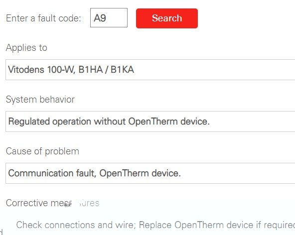

eroare A9 la Vitodens 100
In regula, dar ca si cod de eroare, are cineva o explicatie mai avansata pentru codul A9? Ca si idee internetul poate pica oricand, asta nu inseamna ca centrala mea ar trebui cu acest cod A9 sa porneasca si sa mearga non stop. Ce comportament ar trebui sa aiba centrala cu acest cod afisat? - nu gasesc nicaieri comportamentul ci doar ce inseamna codul respectiv. Multumesc
Re: eroare A9 la Vitodens 100
Enter a fault code: A9
Applies to Vitodens 100-W, B1HA / B1KA
System behavior: Regulated operation without OpenTherm device.
Cause of problem: Communication fault, OpenTherm device.
Corrective measures: Check connections and wire; Replace OpenTherm device if required.
