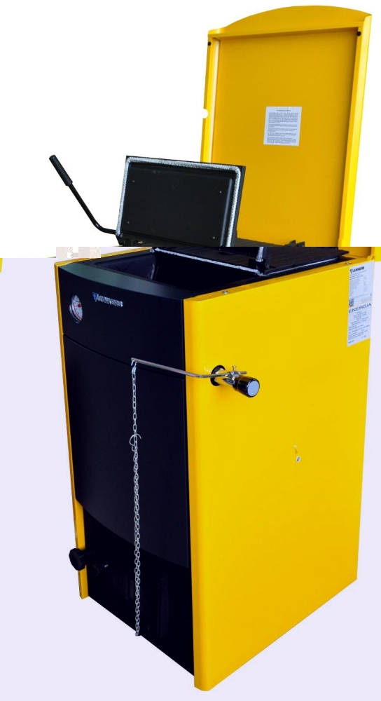

Va rog, o opinie despre centralele Bosch/Junkers cu ardere normala, cu incarcare prin partea de sus. Nu prea ma prind cum arde focul, ptr ca nu poti pune lemne direct in focar, ele teoretic pica singure pe foc :)
cazan lemne Bosch Solid 2000 B
E un cazan de lemne clasic, mai cunoscut sub vechea denumire Junkers Supraclass S. Si e similar cu Buderus S111 (care nu se mai importa).
-uite aici Instructiunile cazanului
Cazan lemne cu incarcare pe sus
