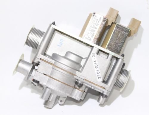

am gasit pe net o vana noua, vezi atasamentul
primul rand scris pe eticheta, codul (part number-ul) este identic 8747003708
difera al doile rand, la vana mea scrie DIN...., la aceasta scrie CE... de fapt am vazut ca la toate de pe net scrie CE... sa fie chestie de standard?
randul al treilea este identic la ambele vane, grupa b,b etc
puteti sa mi confirmati ca aceasta este vana potrivita pentru zbr 11-42?
mie asa mi se pare
multumesc!
Re: Vana gaz ZBR 11-42
hypersonic125 scrie: ↑17 Iul 2018 11:22..codul (part number-ul) este identic 8747003708
codul actual este 8738717450 si costa peste 1500 Lei !
hypersonic125
Mesaje: 6
Membru din: 10 Iul 2018 16:07
ventil gaze ZBR11-42
Mesaj necitit de hypersonic125 »
Este corect, modelul nou costa 330euro si afara pe siteuri.
ideea este ca centrala are o varsta si inital a functionat bine merci cu modelul vechi, codul trimis de mine. ori aceste modele vechi sunt la jumatate de pret fiind stocuri vechi probabil (vorbim despre vana noua, sigilata, cu set de garnituri in cutia originala) .
Oricum am comandat una sigilata modelul original (cod vechi), mi-au confirmat ca merge la zbr-11-42, sper sa fie ce trebuie, pret 700ron cu tot cu transport.
Daca nu se potriveste imi cumpar de la dvs o centrala noua si gata :-)
