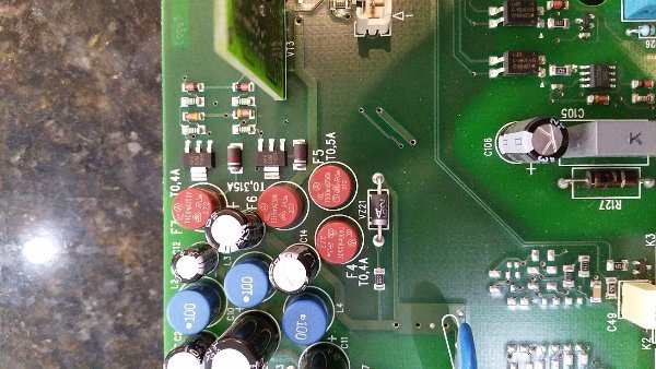

Re: Viessmann Vitodens 300 nu porneste arderea
Cand pornesc din buton centrala, pleaca ventilatorul dupa care se aprinde pompa de circulatie. Se opreste ventilatorul, pompa merge continuu, nu incepe preventilarea camerei de ardere si restul procesului. Tensiunea este ok. Am mai patit asta cand am montat-o , noua fiind. Am reusit sa o pun in functiune a doua zi. Ce a avut, nu stiu. Nu are nici o eroare, ca si atunci.
Am demontat placa si am verificat-o. Am gasit 2 sigurante cilindrice capsulate intrerupte. Le-am inlocuit si acum functioneaza perfect.
placa electronica Viessmann Vitodens 300
bravos ! E bine, daca esti priceput in electronica.
Insa s-ar mai putea sa aiba vulnerabilitati placa aia..
Pune macar un stabilizator de tensiune (desi ultimele recomandari de la producator erau cu UPS cu stabilizare..).
- priest
- Mesaje: 5
- Membru din: 01 Feb 2017 14:35
Multumesc, am pus UPS cu stabilizare. Problema initiala a fost defectarea bobinei valvei de gaz. Am cumparat o valva insa cea achizitionata era cu bobina la 20 VDC (in curent continuu). A mea avea bobina la 220 VDC (curent continuu). Deci pe placa mea, comanda catre valva era la 220. Am alimentat un transformator de lap top (19 VDC) din placa, insa alimentarea am facut-o inaintea puntei redresoare (unde aveam curent alternativ). Functioneaza perfect si acum este oarecum mai stabila tensiunea la bobina dat fiind faptul ca am folosit transformatorul.
