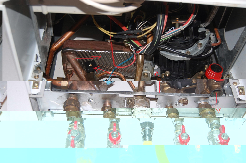

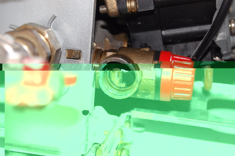

picura supapa de siguranta de la Euroline
As fi recunoscator daca m-ati ajuta in urmatoare problema.
Am o centrala Junkers Euroline ZW23 AE 23 (buton de avarie rotund).
Imi creste presiunea si picura apa pe la valva de aerisire chiar si atunci cand manometrul arata ca presiunea este in zona normala (1-2 bar).
Azi un domn inginer autorizat Bosch mi-a inlocuit schimbatorul de caldura secundar in placi cu unul nou;
la fel si robinetul negru si bucata aceea de plastic gri in care intra schimbatorul (problema initiala era ca picura apa pe la acea imbinare; nu a putut demonta schimbatorul vechi din cauza unui surub rupt si a trebuit schimbat acesta si de atunci imi creste presiunea.
Valva de aerisire a fost curatata de asemena cu un spray WD-40.
Mi-a bagat si aer cu o pompa pana la 0.5 bar in vas.

Re: picura supapa de siguranta de la Euroline
acea "valva de aerisirie, pe unde picura, e supapa de siguranta -probabil s-a decalibrat, ca a actionat de prea multe ori.
E simplu: dupa ce inginerul respectiv a schimbat elementul de legatura si schimbatorul in placi nu mai ramane decat sa schimbe si supapa de siguranta.

Am vazut ca se gaseste pe net aceasta supapa. O pot schimba si eu sau trebuie ceva aparat, procedura complicata, etc executata doar de specialist?
Acum 2 ani am schimbat placa electronica cu una nou + manometru. 950 de lei.
Anul asta am bagat 1000 de lei in centrala.
Mai bine imi luam una noua de acum 2 ani. Ma intreb ce mai urmeaza sa schimb la ea...Domnul mi-a spus ca n-are ce sa mai pice la ea.
exactmariusbzro scrie:Mai bine imi luam una noua de acum 2 ani
fiind vorba de un echipament de siguranta, ar fi bine s-o schimbe un tehnician autorizat. Dar.. e destul de simplu de schimbat pentru cineva cu o minima pregatire tehnica.Am vazut ca se gaseste pe net aceasta supapa. O pot schimba si eu sau trebuie ceva aparat, procedura complicata, etc executata doar de specialist?

montaj supapa siguranta
Azi am montat supapa de siguranta. Nu a fost greu.
Deocamdata merge in parametri centrala.
Multumesc fuji si un an nou cu impliniri!
