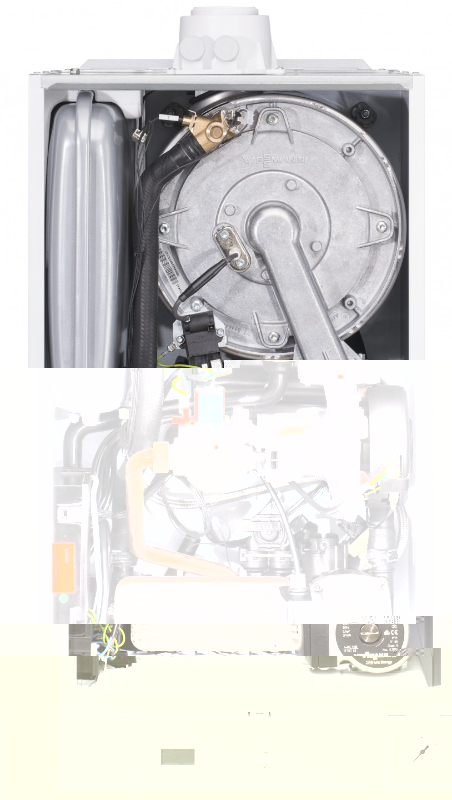

Se pare ca din toamna 2014 Viessmann va avea in oferta de centrale termice cu condensare un nou produs: Vitodens 050-W.
E posibil ca aceasta centrala sa se produca in variante de putere termica de 24 si 33 kW cu schimbator de caldura de inox, si respectiv de 24 kW cu schimbator din Aluminiu !.
Toate variantele de Vitodens 050-W vor fi modele combi (incalzire + apa calda instant).
Sa vedem daca se va confirma informatia, care in original suna asa:
"La Vitodens 050-W est une chaudière murale gaz à condensation exclusivement destinée au marché volumique. Disponible en versions 24 ou 33 kW avec un échangeur en acier inoxydable et en version 24 kW avec un échangeur en aluminium, cette chaudière double service permet de répondre à tout type de besoin. Conçue pour faciliter le remplacement d’anciennes chaudières grâce à une hauteur d’installation réduite, la Vitodens 050-W s’intègre parfaitement dans toute pièce de vie. Elle sera disponible au cours du deuxième semestre 2014."
