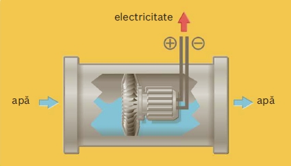

Foarte interesanta e gama Hydropower de la Junkers, adica incalzitoarele cu G inclus in denumire (WRD11G, WRD18G):
turbina hidrogenerator
display
display
display incalzitor instant Junkers WRD.jpg (7.31 KiB) Vizualizat de 49098 ori
Hydropower se bazeaza pe un generator hidrodinamic simplu incadrul caruia e amplasata o mica turbina. Antrenata de apa, turbina produce curentul electric necesar aprinderii arzatorului.
-astfel nu mai e necesara o flacara de veghe -pilot !
