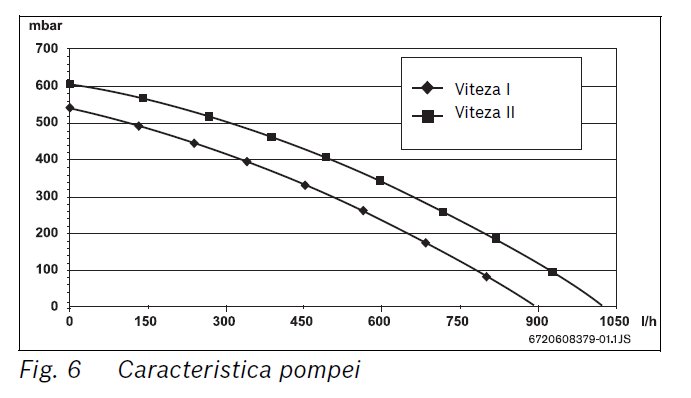

Va salut!
Au fost ieri cei de la service si au schimbat pompa cu una nou-nouta.I-am pus sa-mi faca reglajeje pe gaz exact cum scrie in cartea tehnica a centralei.Pompa au pus-o pe 3,dar eu am schimbat-o dupa plecarea lor pe 2 deoarece si asta cam suna la viteze mari.Chiar si pe 2 suna mai tare decat pe 1.Deocamdata totul pare in regula,la noi in oras fiind frig centrala porneste destul de des,asa ca pot sa urmaresc cum functioneaza.Intrebarea mea este pe ce viteza ar fi indicat sa fie pusa pompa(suprafata de incalzit aprox 55 mp cu 4 calorifere pe circuit)?
pompa circulatie Bosch Gaz 3000 W
esti sigur ca pompa are 3 viteze si nu 2 ..? Din documentatie reiese ca are 2 viteze pompa de circulatie de la Bosch gaz 3000 W.
In orice caz, eu zic s-o lasi pe viteza cea mai mica -ar trebui sa faca fata la 4 calorifere. Vitezele mari sunt pt. o instalatie mare, apropiata de puterea termica maxima a centralei (..si nu pt. cei 5-6 kW de la tine).

Din documentatie asa reiese,dar pe partea inferioara a pompei exista un comutator si 3 gradatii in cifre romane.Asa era si cea care a fost schimbata.Cei de la service ziceau ca e bine sa o las pe viteza mare pt ca asa nu vor aparea probleme in ceea ce priveste schimbul de caldura in schimbatorul secundar si implicit nici sunete ciudate mai ales pe prepararea apei calde(anul trecut am scris despre asta-era un sunet ca de motor cu reactie in descelerare care aparea la prepararea apei calde si disparea dupa cateva secunde;la vremea aceea omul de la service a reglat ceva pe gaz si dupa aia nu am mai avut parte de fenomenul respectiv).Momentan centrala e reglata la o putere intre 14 si 16 kw(asa au reglat-o cei de la service),de aceea va intreb daca e bine totusi sa pun pompa pe viteza minima deoareca ne ereveaza cum suna la viteza mai mare.Oare vor aparea in timp din nou sunete ciudate,sau nu prea e bine sa mai fac experimente si sa o las asa cu e acum si sa incercam sa ne obisnuim cu sunetul pompei la viteza mai mare?Va rog sa-mi dati un sfat.Merci anticipat.
alegere viteza pompa circulatie
adica centrala ajungea la "fierbere", posibil si la supra-temperatura. O spalare chimica a schimbatorului principal ar rezolva chestia asta (se poate spala si schimbatorul in placi).giovanni scrie:..Cei de la service ziceau ca e bine sa o las pe viteza mare pt ca asa nu vor aparea probleme in ceea ce priveste schimbul de caldura in schimbatorul secundar si implicit nici sunete ciudate mai ales pe prepararea apei calde ..
Pentru instalatia mica pe care o ai pompa ar putea sa mearga fara probleme pe viteza mica (nu stiu daca aare 3 viteze, s-ar putea ca pozitia a treia sa fie falsa, sa nu poti comuta pe ea..).
Insa service-ul ti-a recomandat s-o lasi pe viteza mare nu din cauza instalatiei, ci pt. a asigura ma bine transferul de caldura in schimbatorul principal (si sa eviti fenomenul de fierbere).
-insa nu e o functionare normala, corect ar fi sa nu fiarba nici pe viteza mica. Tinand cont insa ca o spalare chimica e relativ costisitoare (si nu e chestiune de garantie), service-ul a zis: las-o asa.
Cel mai simplu e sa testezi tu functionarea pe viteza mica -si daca iar apare fenomenul de fierbere, comuti dinnou pe viteza mare. Nu te speria, ca nu poti strica nimic prin comutarea vitezelor.
O viteza mai mica la pompa ar insemna si un consum electric mai mic.
