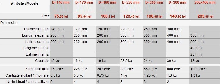

Da,foarte interesant.Atatea oferte sunt ca nu stii de unde sa alegi.Adevarul e ca totul depinde de "mesterul" cu care alegi sa faci lucrarea.Daca ala stie si ii place cu caramida simpla....poti tu sa-i explici n ore de noul sistem ca el o tine pe a lui.Un exemplu concret tot din constructii:cand am ajuns la stadiul de tencuit interiorul,am ales mesterul si cand am vrut sa cumpar materialul (tenco gata preparat) el mi-a zis ca daca aleg ala el nu face lucrarea.Si a trebuit sa iau ciment,var,nisip si el si-a preparat totul.Intr-adevar ca a iesit excelent,nu am nici o fisura in tencuiala.Dar ca idee....Asa ca nu stiu ce sa fac cu cosul de fum.Am auzit cateva cazuri de cosuri de fum confectionate din boltari speciali (cam ca in materialul prezentat de fuji in postul anterior) care au explodat...Fuji sti si niste preturi la materialele prezentate de tine?
O singura viata,o singura iubire: JUVE !!!
pret cos de fum effe
Un exemplu de preturi (TVA inclus):
Element circular EFFE2
pret cos de fum Effe
