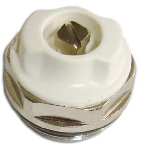

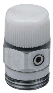

Ai vreuna din urmatoarele componente?
aerisitor manual de radiator
Aerisitor automat de coloana
Aerisitor calorifer
Aerisitor calorifer

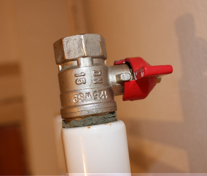

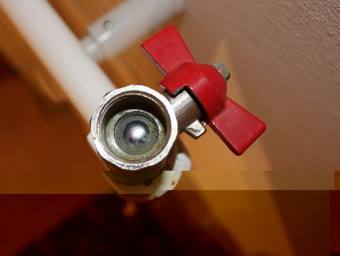

Corect. O poza este cit 1000 de cuvinte :) Mai jos pozele cu portprosopu meu
aerisitoare de radiator
Buun. Pai ai un robinet sferic, nu un aerisitor de calorifer.
-poti aerisi port-prosopul si cu acel robinet sferic: daca il deschizi putin, intai va iesi aerul, si apoi apa. Problema e ca apa nu va iesi, ci va tasni. Si te vei umple de apa pana il inchizi. :mrgreen:
Foloseste una din piesele pe care le-am aratat mai sus -oricare din ele e mai buna ca acel robinet sferic.
-cea mai buna varianta e prima -acel aerisitor automat de coloana. Acest aerisitor nu se monteaza uzual pe un port-prosop (ca ii strica design-ul..), insa parca ar arata mai bine decat actualul robinet sferic.. In plus, e un aerisitor automat, va functiona permanent, fara sa mai trebuiasca sa intervii tu.
